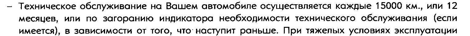

#38 Megla
Megla
  • Cообщений: 1 359
  • Город:Питер.
Отправлено 22 Март 2012 - 12:05
Цитата(Амбр @ 22.3.2012, 12:24) Просмотр сообщения
Это не совсем так. Замена масла может (и должна быть в таких случаях) быть отделена от процедуры ТО.
А вот как бы это точно определить.
Ведь согласно письму от GM ТО должно производится:
[attachmentid=87241]
Если бы не это, тогда согласен, по индикатору ресурса масла - замена масла, по пробегу или год - ТО.
Причем получается, если я сброшу индикатор, тогда буду проходить ТО по пробегу, хотя возможно в памяти машины сохраняются показания индикатора и их можно вытащить дилерским компом.
P.S. Я не против менять масло чаще, даже считаю что это необходимо (на предыдущей машине сам менял ~ раз в 10 т), но вот остальные процедуры...

#39 Амбр
  • Cообщений: 32 884
Отправлено 22 Март 2012 - 12:14
Megla, Хорошо, давай чуть по другому - замена масла это тоже техническое обслуживание. А перечень работ входящих в состав этого технического обслуживания может варьироваться.
сохраняются
#40 Megla
Megla
  • Cообщений: 1 359
  • Город:Питер.
Отправлено 22 Март 2012 - 13:00
Амбр, получается в письме GM не совсем корректно написано.
Еще нашел в сервисной книжке на стр. 15 раздел "Дополнительная замена моторного масла и масляного фильтра". Это как раз и есть замена масла по индикатору ресурса масла.
В таком случае вопрос снимается.
Хотя, если индикатор ресурса масла сработает на 11000 км., то масло придется менять чаще чем действительно необходимо.
Теперь катаемся на Меривке :)
