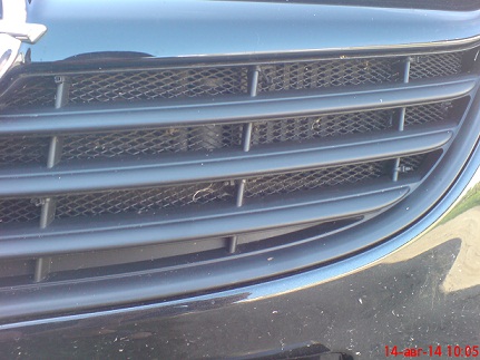

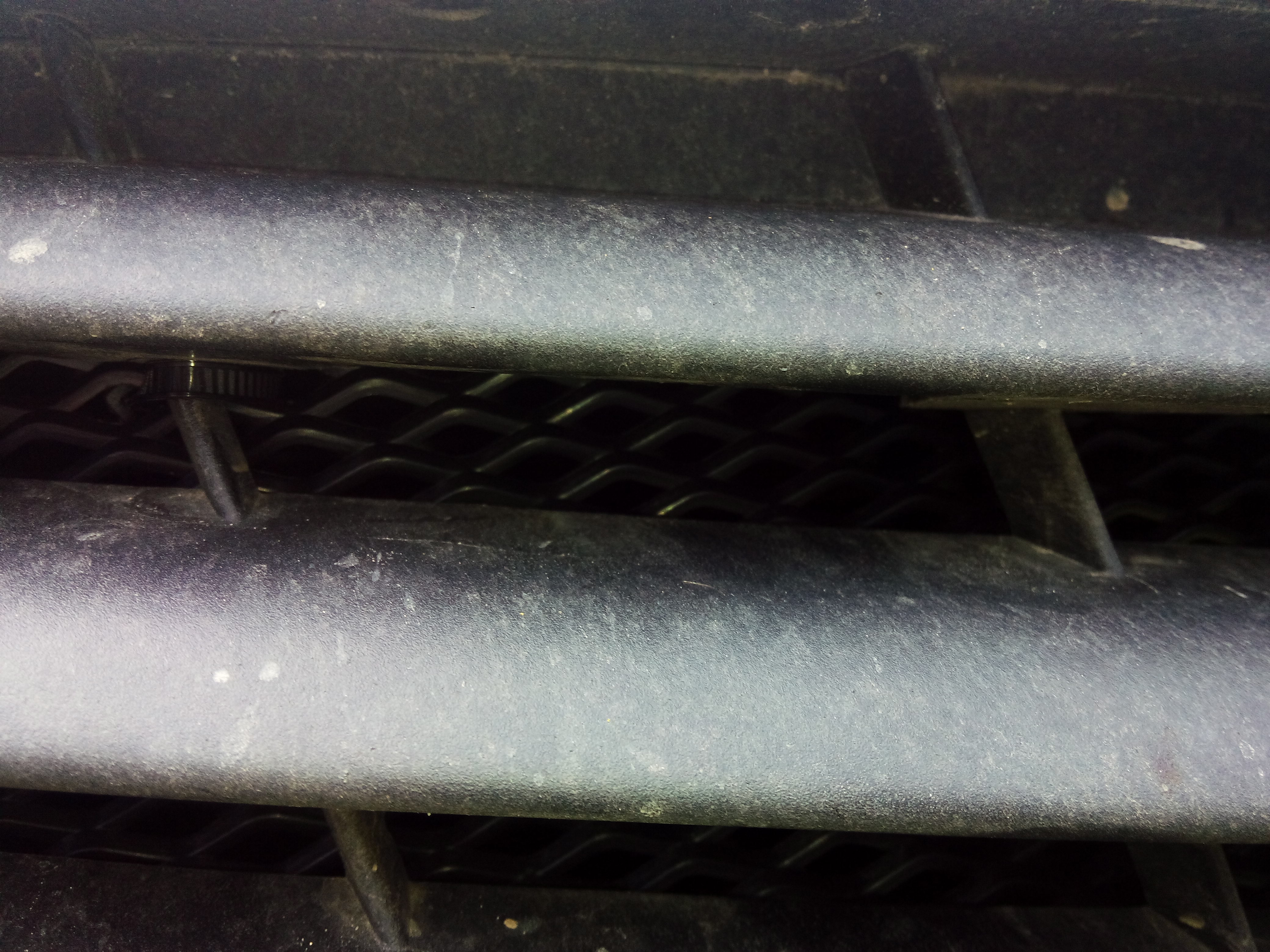

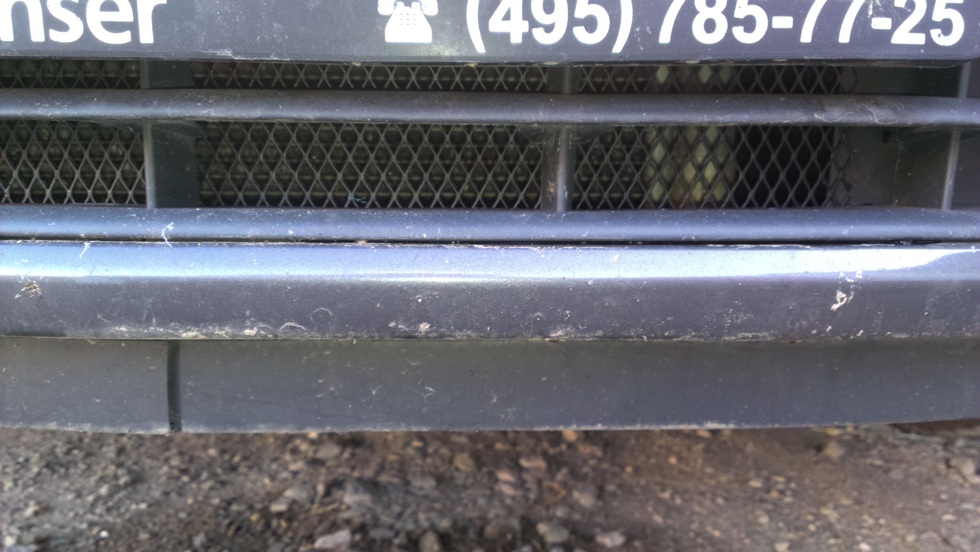

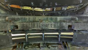

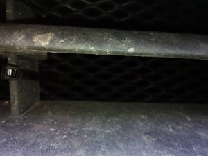

#105 Василич Бежецк
Василич Бежецк
  • Cообщений: 1 397
  • Город:Дубна
Отправлено 14 Август 2014 - 09:39

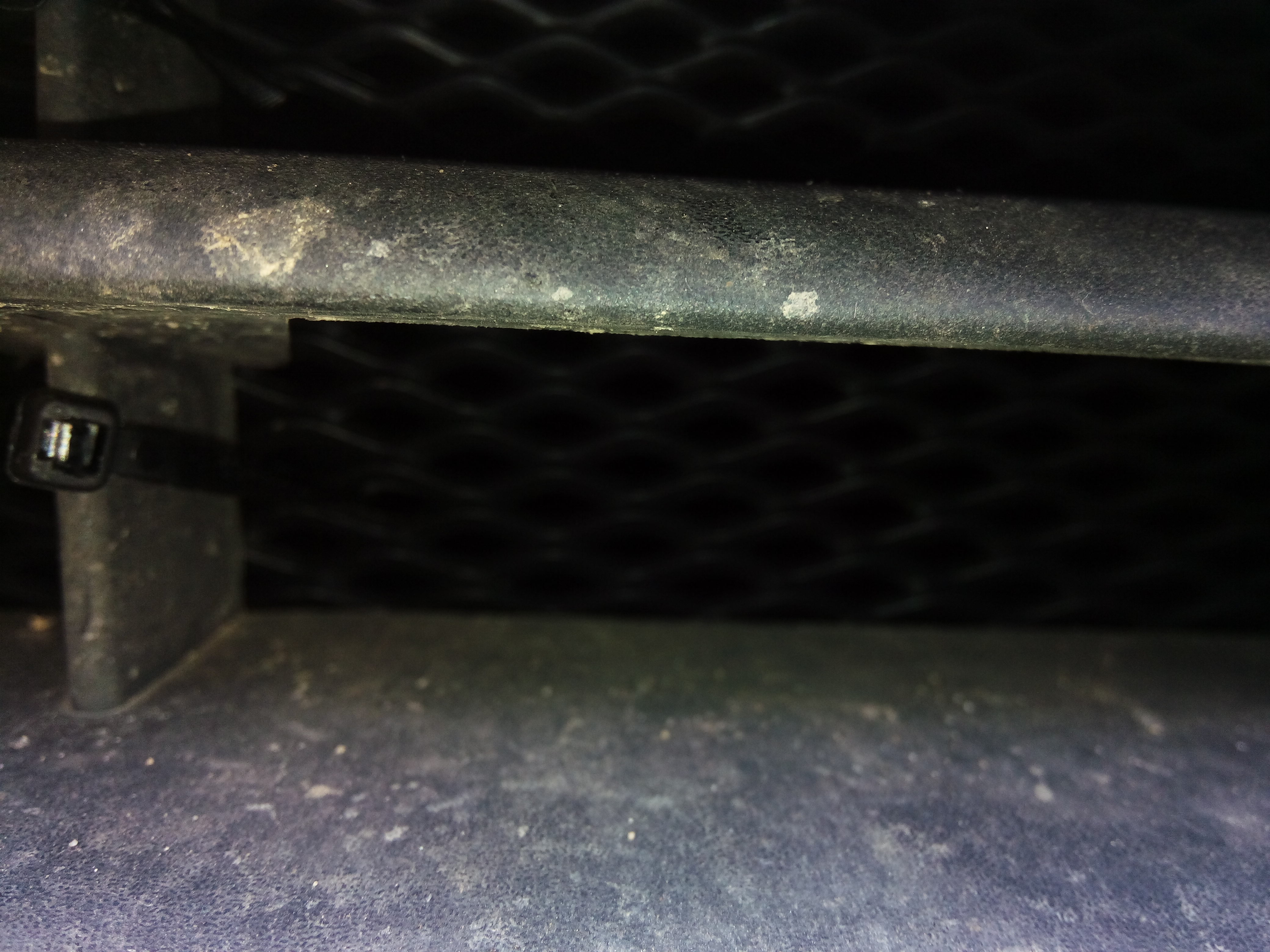

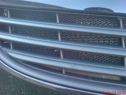

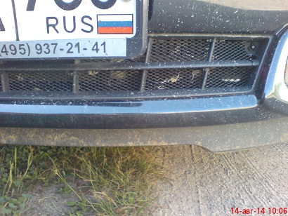

fiji, Вот как- то так[attachmentid=115312] [attachmentid=115313] [attachmentid=115314] [attachmentid=115315] [attachmentid=115316]. Кончно, из- за спешки, закосячил угол возле датчика температуры, можно было и аккуратнее под него вырез сделать, но решил оставить так. Все равно его не видно, если не сесть практически на землю возле бампера. Да и с функцией своей сетка и так справляется на ура даже в таком виде, что заметно даже после короткой поездки.

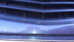

На даче сделал фотографии решеток:
http://my.mail.ru/bk...hoto/26/27.html
http://my.mail.ru/bk...hoto/26/29.html

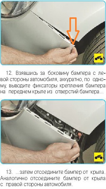

Кроме описанных в ТИСе манипуляций, пришлось еще немного поневолить защелки в месте сочленения бампера с крылом. С каждой стороны по три «зуба», которые входят в отверстия в бампере:

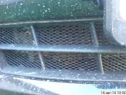

#109 bmn79
bmn79
  • Cообщений: 105
  • Город:Наро-Фоминск
  • Автомобиль: Meriva B 2012 1.4XER 101 JOY
Отправлено 18 Июнь 2015 - 20:51

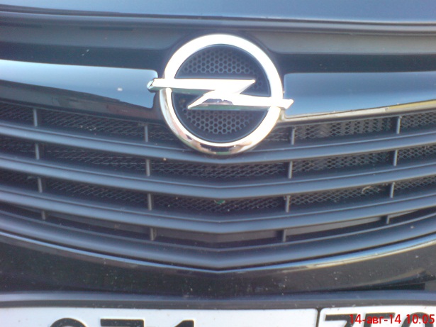

Сегодня тоже сетку вставлял[attachmentid=122489] [attachmentid=122490][attachmentid=122491]

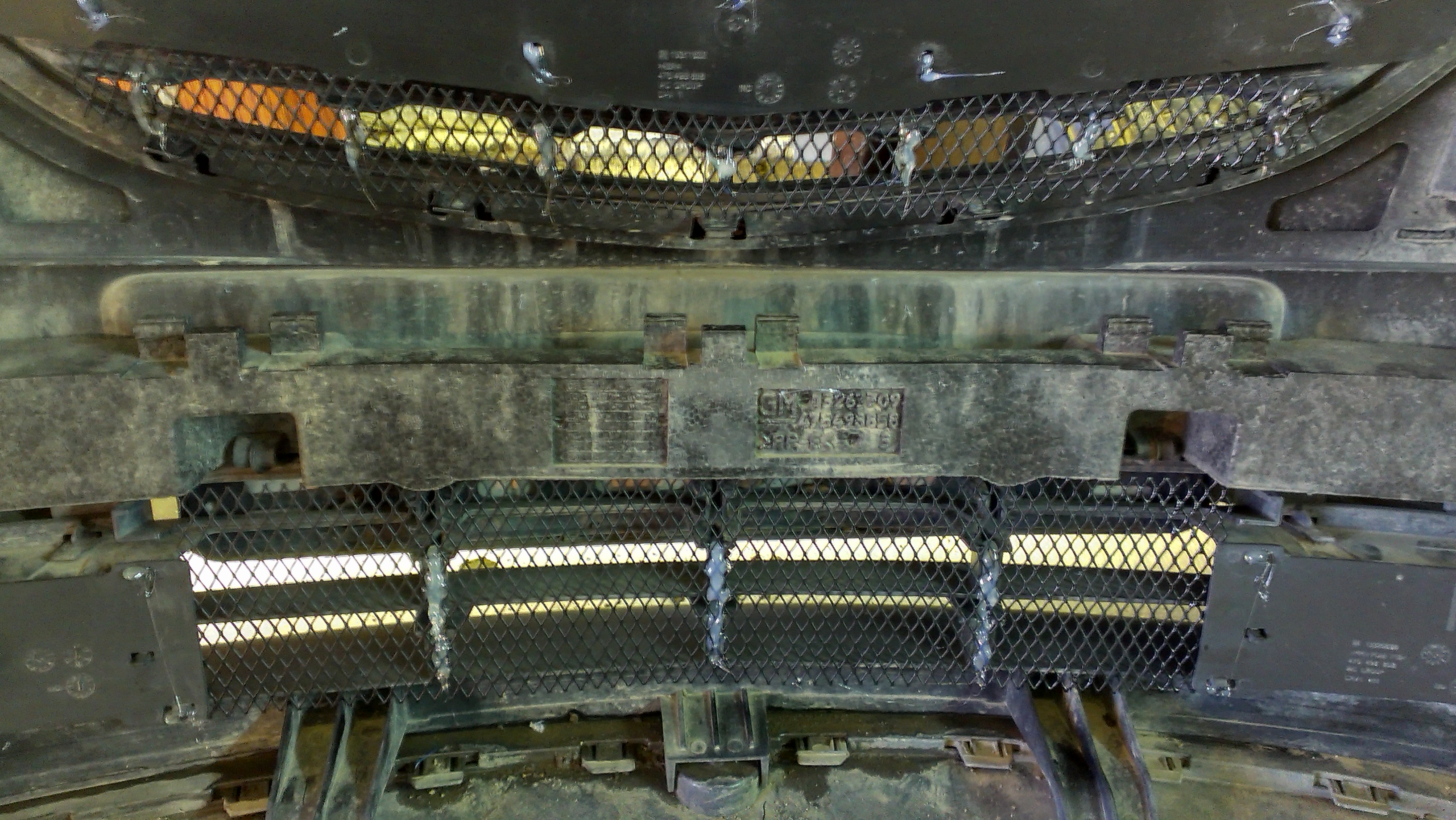

Всем привет. Наконец то собрался с силами, поставил сетки. Цена вопроса: две пластиковых сетки размером 20х64, 100р. за шт., 20 хамутов по 2,50р. (израсходовал 17шт) [attachmentid=123559]

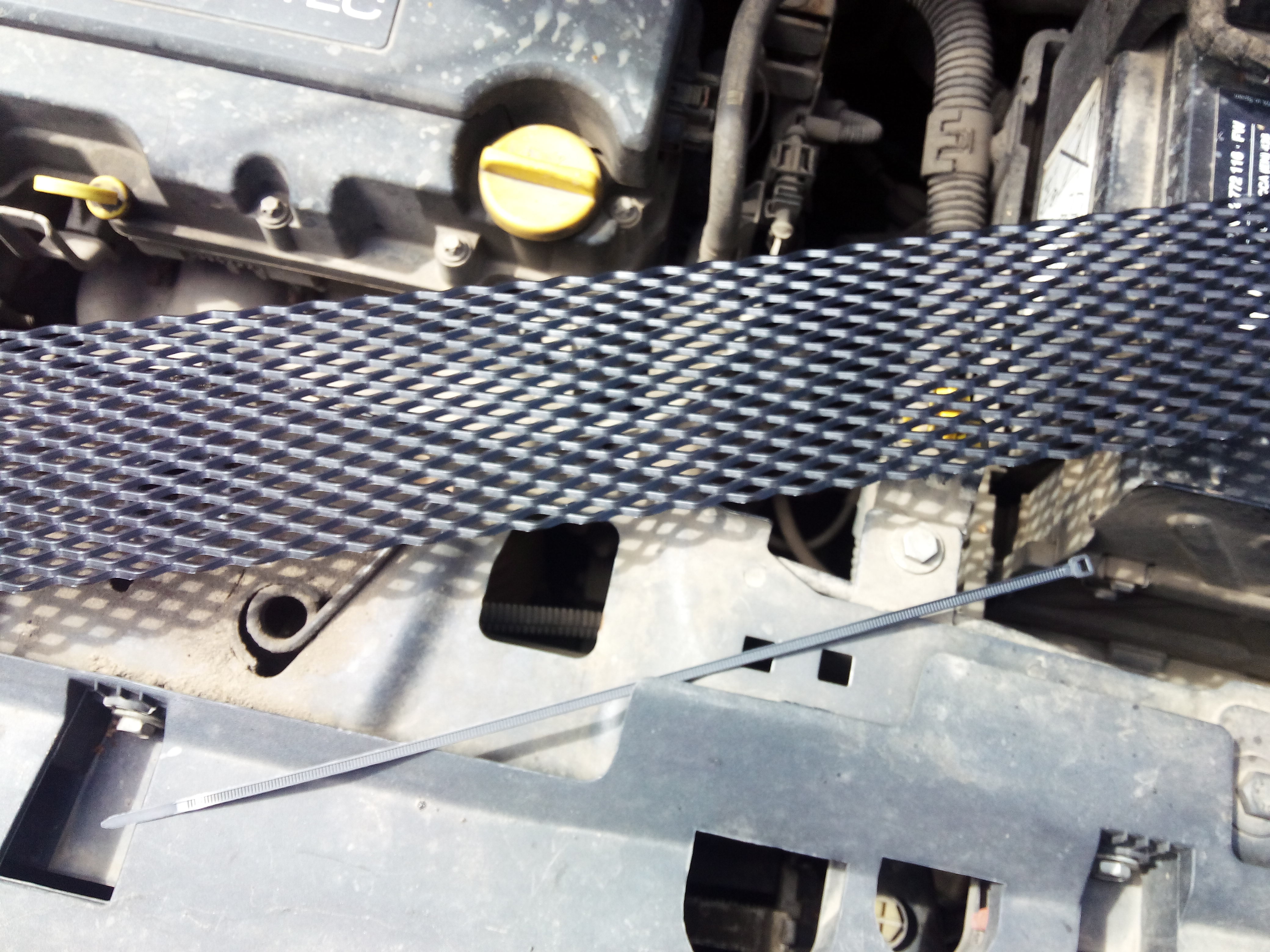

Как делал: Начал с верхней открутил 6 болтов, отжал бампер, поставил по краям две распорки. Моя рука пролезала с трудом, попросил супругу помочь, продевать хомутики, слетела одна распорка, в помощи было отказано... Дальше сам, последствия видно на фото, вторая рука в таком же состоянии.[attachmentid=123556] С низом было проще, обрезал сетку 13х52. Просунул с боку, лежа на спине через край просунул руку, закрепил по бокам, до середины сложно достать было, но извернулся и всё получилось... По времени не засекал но думаю чуть больше 30минут. Когда сделал, второй раз минут за 10 уложится можно.
Всем пока, удачи на дорогах....
[attachmentid=123557][attachmentid=123558]

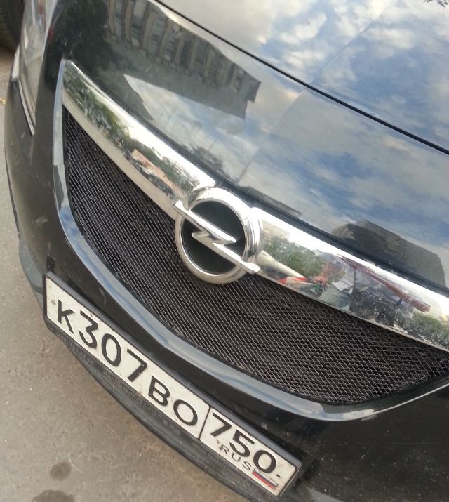

smile.gif)) была небольшая авария, купил новую решетку радиатора, да оказалось нету пришлось колхоз сделать smile.gif)

support_m
Пойдет... Главное эффект...
