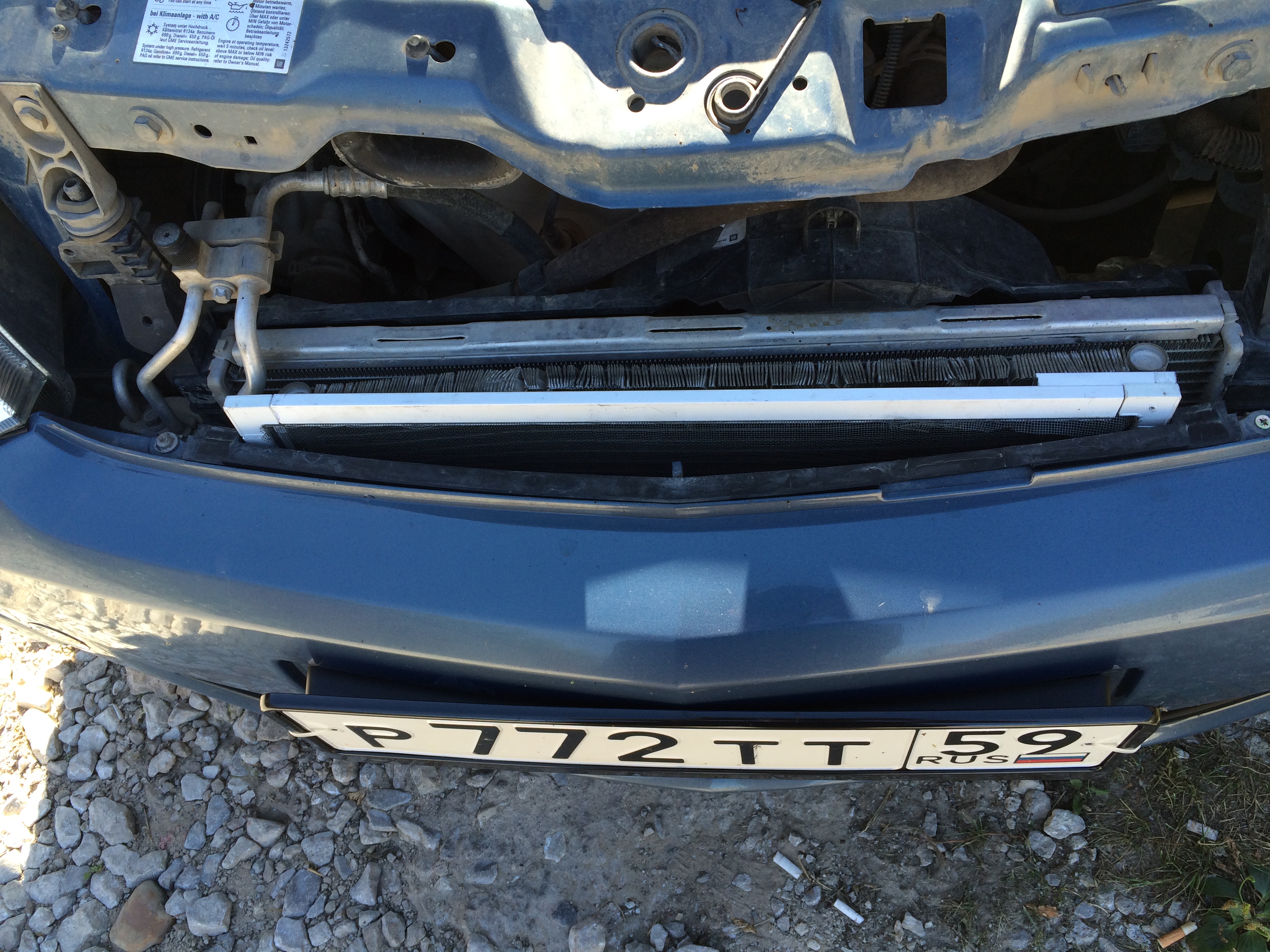

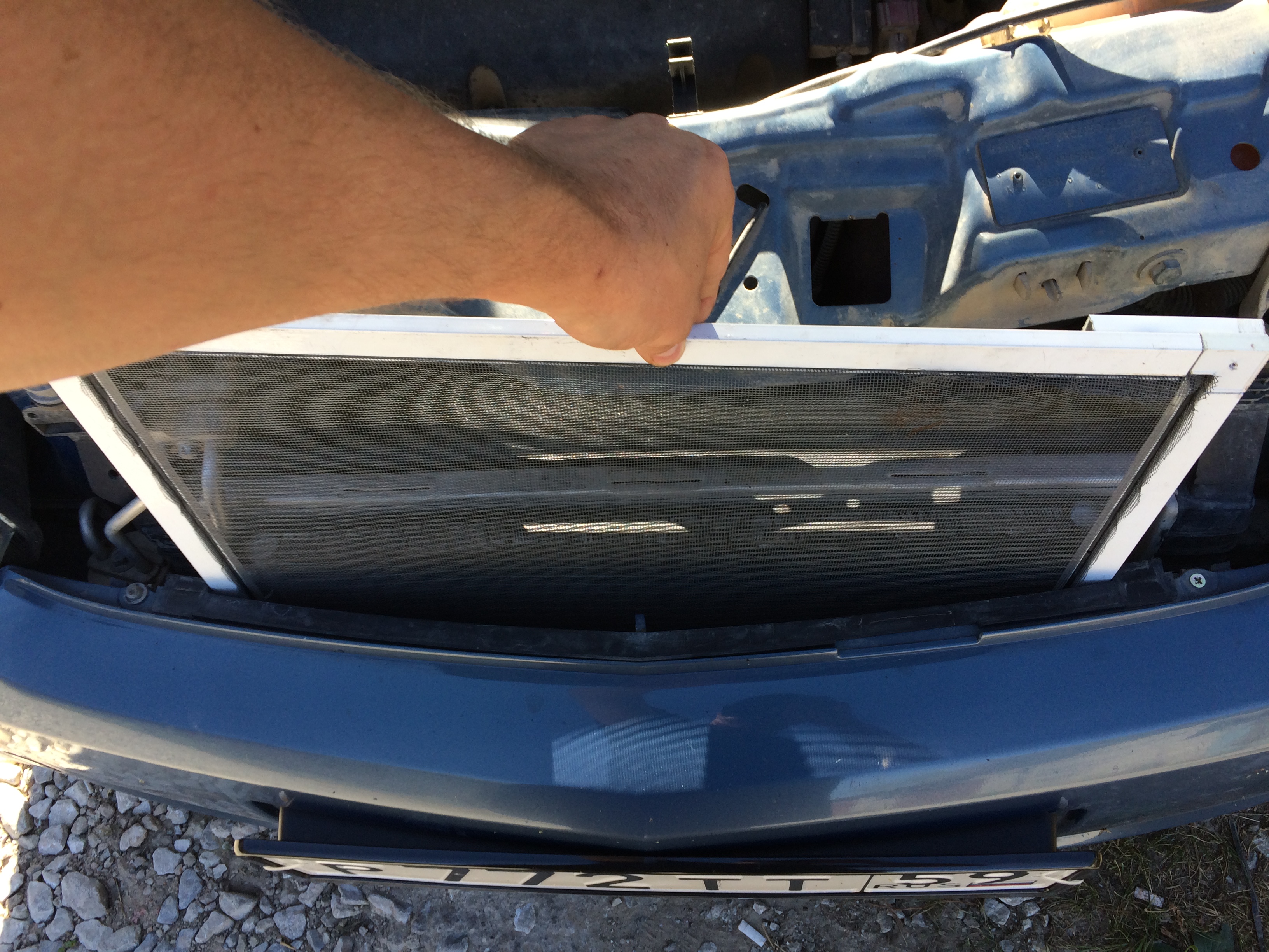

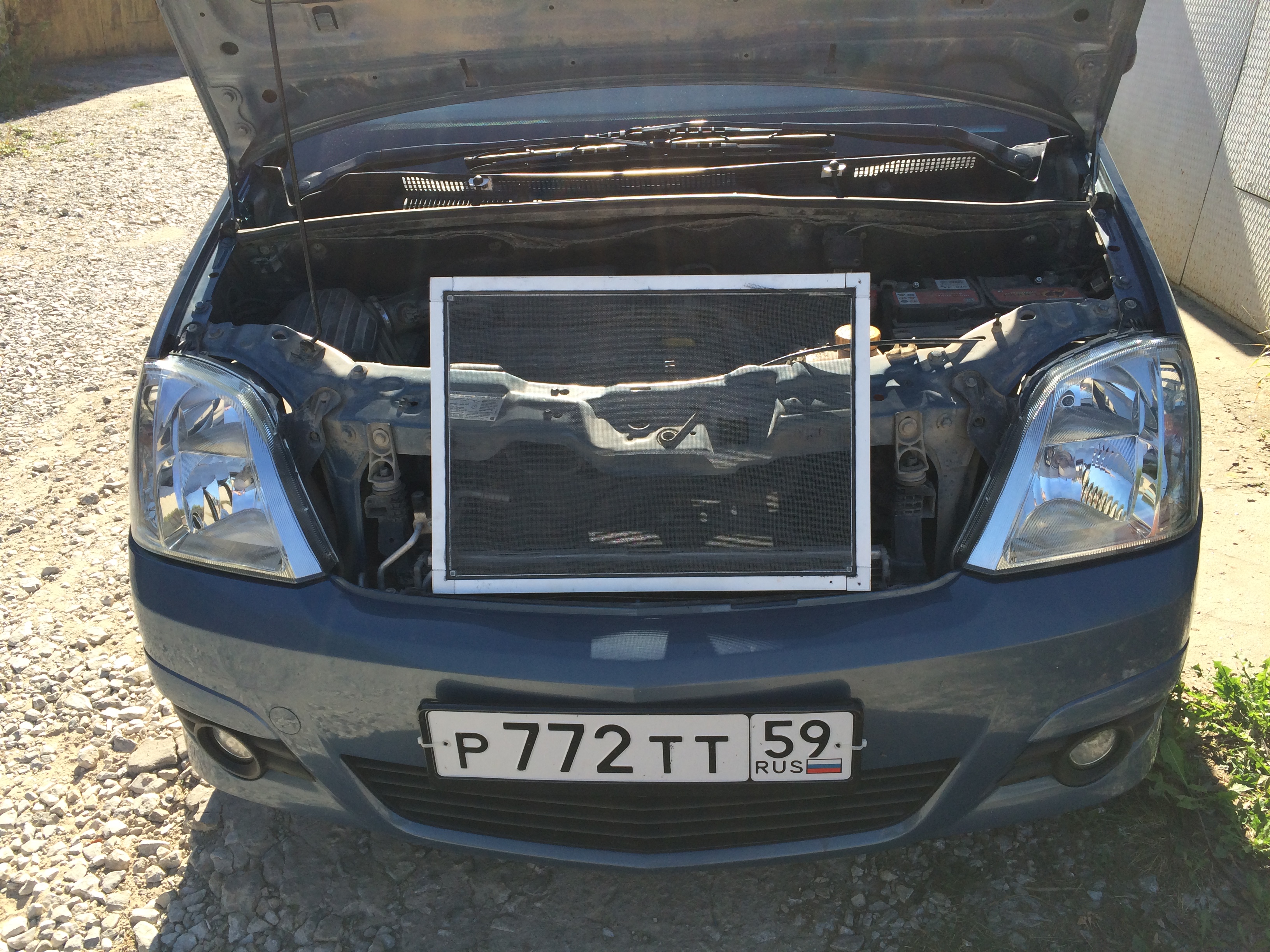

#131 Endorphin59
Endorphin59
  • Cообщений: 23
  • Автомобиль: meriva/z16xep/MT/iron heart/2007
Отправлено 18 Август 2016 - 22:24
Вот так вот сделал)))
