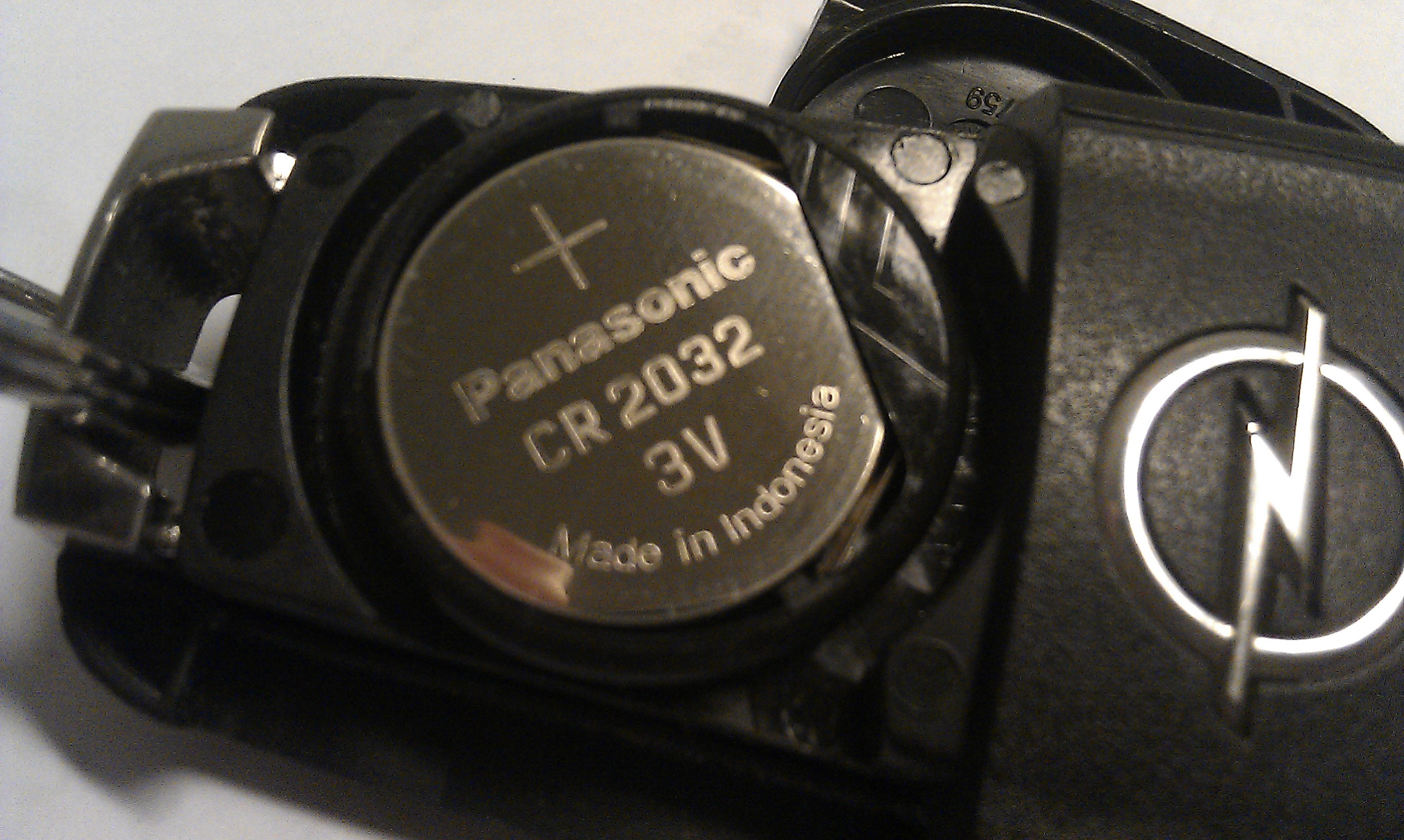

Может кому пригодится.
Батарейка в брелке Panasonic CR 2032 3V.
Меняют как раз на ТО2.

А что мешает сделать это самому?Нафига платить ОД бабки за эту фигню,которая занимает несколько секунд и 50р.за батарейку?Наверняка ценник будет неадкватным

А ключ как вскрывается для замены батарейки?

RSA
Пальчиками разъединяешь крышку "отсека" батарейки от корпуса. Переворачиваешь ключ кнопочками вниз и со стороны жала пальчиками тянешь крышку на себя. Крышка - это то, что ниже значка ОПЕЛЬ до железки. Как на фото у va1era.
Извини, тяжело объяснять простые вещи.

Пальцами ,задняя крышка(вернее её нижняя половина) открывается небольшим усилием ,поддевать из ложбинки куда складывается ключ

Со складным все легко и просто, а во втором, не складывающемся как поменять?

Там ,вроде,задняя крышка поддевается со стороны петли для ключей,снизу

Третий год лежит второй ключ, ни разу им не пользовался.
Ради интереса - разобрал.
В любом месте с торца делится ключ на две половины чем-то типа женской пилочкой поддеть.

Дык поддевал. Токмо легко пошла. Оставился ибо убоялся сломать энтот немчуровский девайс. А без него нам мериваводам как без воды - и не туды, и не сюды.

Да не боись, не поломаешь. Я себе уже заменил сею приблуду. Сломалась кнопка, на ней с унутренней стороны два штырька, вот один обломился. Купил китайский футляр из Владика кажись пришел руплей за 700, мужичок на базаре за 300 руплей дубликат жала с оригинала выточил, впихнул схемку в китаёзу и сейчас второй год пользуюсь. Смотрится немного попроще чем оригинал, но оригинал стоит около 5 тыров. Сами кнопки от друг к дружке не подходят, соответственно и жала подходят только к своим корпусам.
