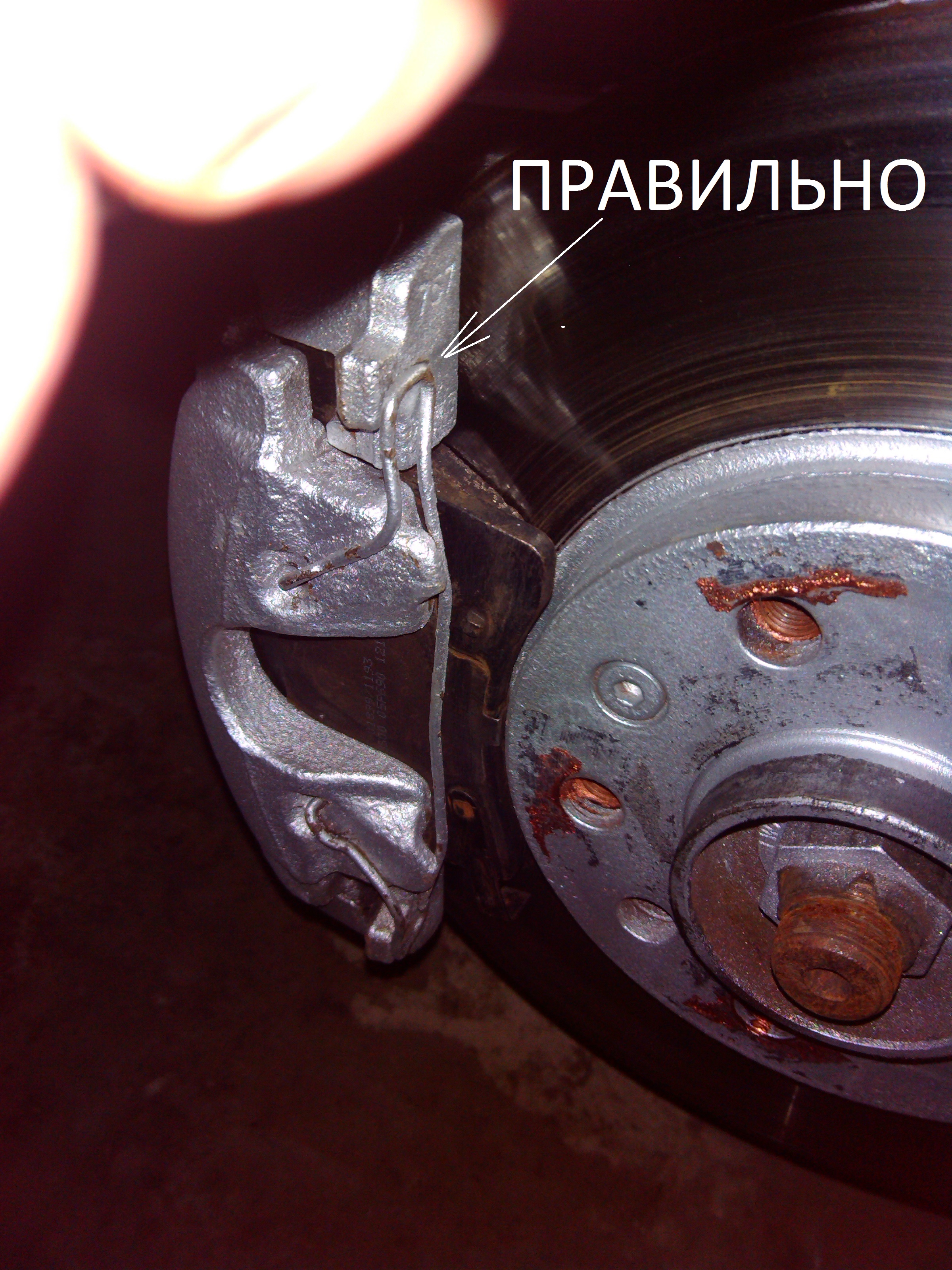

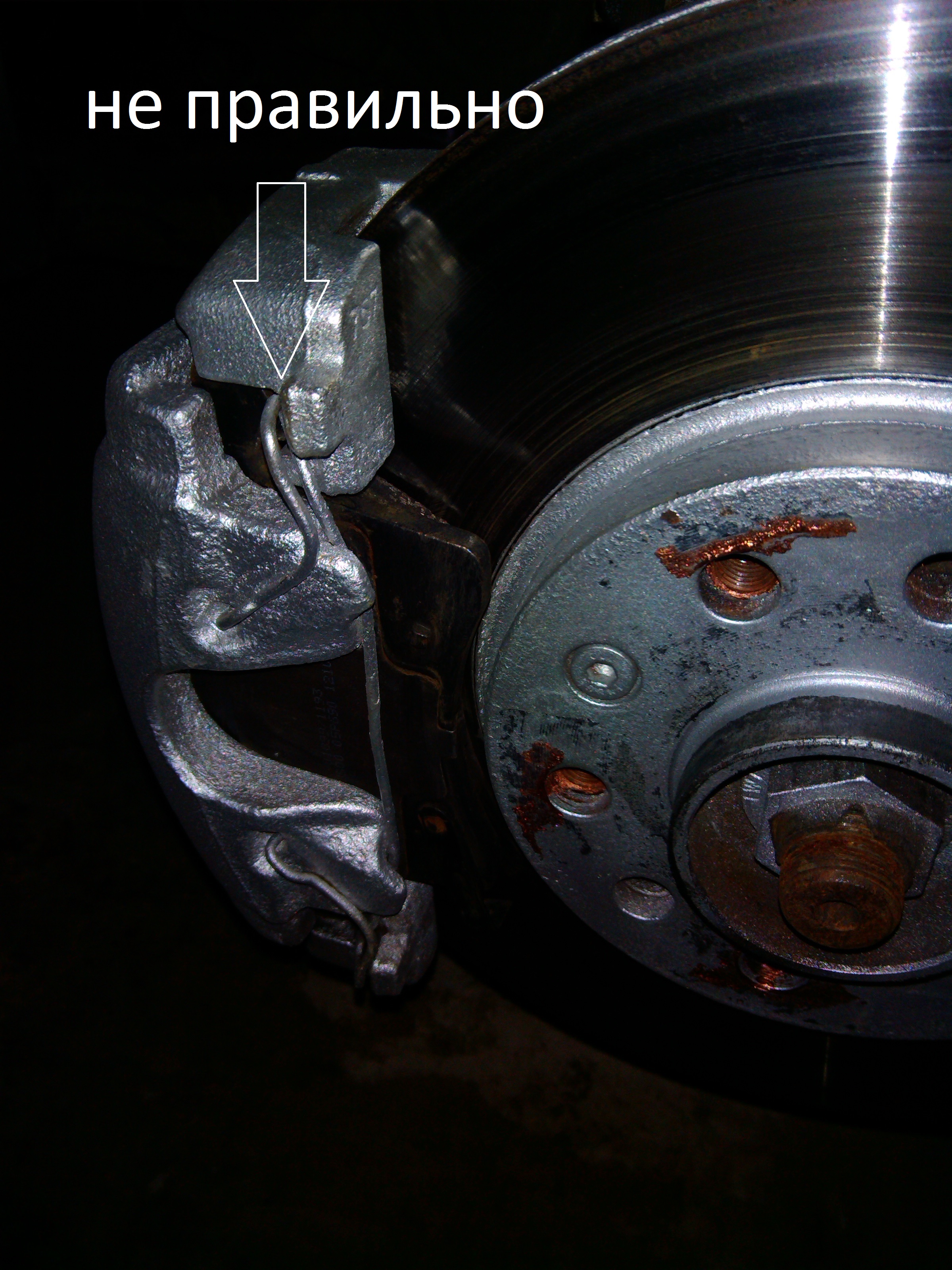

Доброго времени суток. Подскажите пожалуйста, что делать??? У меня опель астра h, не стого ни с сего стала проваливаться педаль тормоза на заведенной машине, то есть машина работает, нажимаешь на педаль и она медленно уходит в самый пол. Тормоза стали аж в самом конце, со второго кочка лучше тормозят. Уровень тормозной жидкости не изменяется, потеков нигде нет. Сегодня заменил тормазуху и прокачал тормоза, все по прежнему, проваливается педаль. Подскажите что делать((((
#239 Аббат
Аббат
  • Cообщений: 7
Отправлено 30 Март 2014 - 23:10
Посмотрите правильно-ли поставили пружины на переднем суппорте.
#240 mihailbarvenov
mihailbarvenov
  • Cообщений: 5
  • Автомобиль: Астра H
Отправлено 31 Март 2014 - 17:11
Большое тебе спасибо, действительно на одном суппорте не правильно стояла пружина. Сегодня переставил ее и все стало отлично, педаль больше не проваливается.
Ниже два фото, так сказать до и после.
