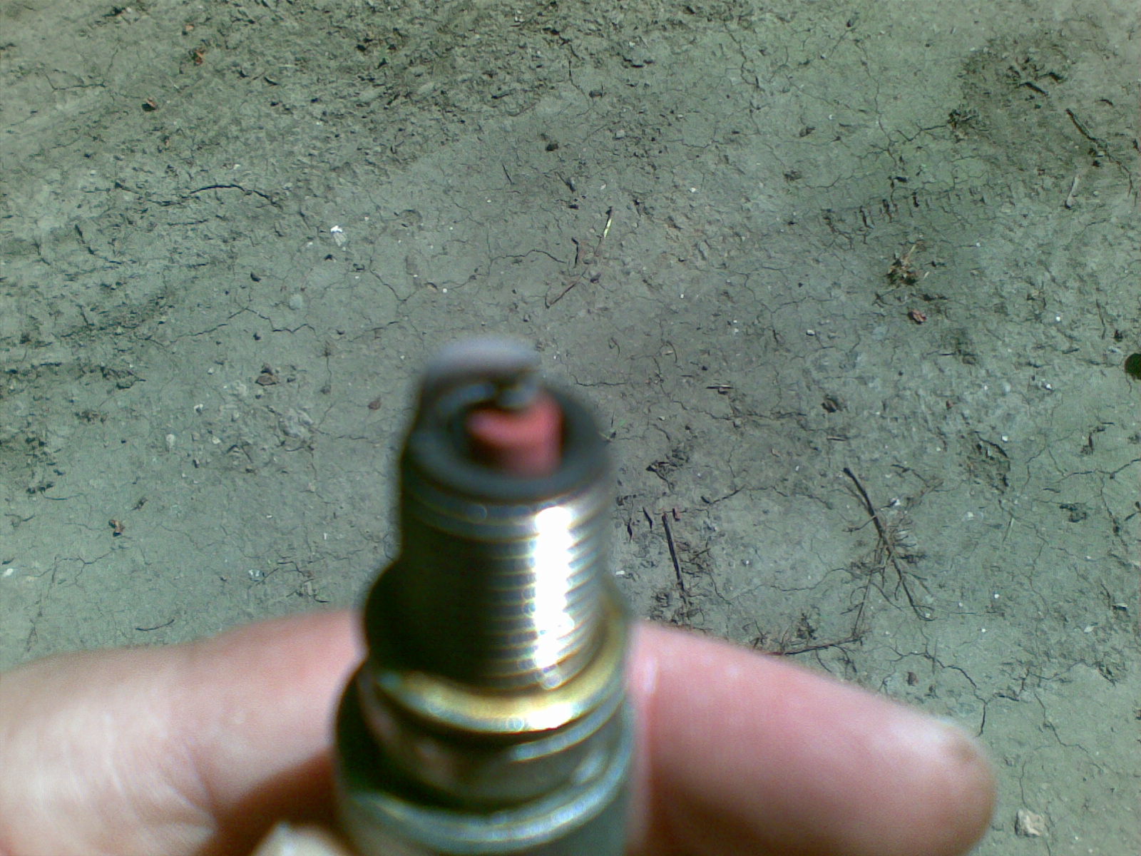

#16 KARBEN
KARBEN
  • Cообщений: 72
  • Автомобиль: Омега В седан x25xe АКПП
Отправлено 11 Июнь 2012 - 11:21
масло слил до уровня между мин.-макс., свечи еще раз проверил-они все одинаковые-электрод немного кирпичный, если была бы богатая смесь они должны быть черные.
[attachmentid=90773]
после замены прокладок клапанных крышек, все равно текут.
Сообщение отредактировал KARBEN: 11 Июнь 2012 - 11:39
#17 dvornik
dvornik
  • Cообщений: 889
  • Город:Беларусь, Минск
  • Интересы:Автомобили (автослесарь,автоинженер). Катаюсь Липецк - Воронеж - Саратов. Skype ddd888-70@mail.ru
  • Автомобиль: OOA92 C20NE,Sintra97 X22XE GAZ4
Отправлено 11 Июнь 2012 - 12:04
Судя по сажевому ободку, они и есть чёрные.

#18 larson13
larson13
  • Cообщений: 1 114
  • Город:Моск.обл.г.Хотьково
  • Автомобиль: Форд Мондео III,универсал, 2.0 TDСI 115л.с,АКПП Jatco 2003
Отправлено 11 Июнь 2012 - 14:16
У меня изоляция электрода вообще белая,как у совершенно новых
Цитата(dvornik @ 11.6.2012, 11:44)
А это точно масляный дым? На выхлопной и бампере есть масляные капельки? Может, это просто богатая смесь (судя по увеличению расхода) и копать нужно совсем в другую сторону?
Если богатая смесь,дым черный,если масло или антифриз--белый
после слива масла,проблема осталась?
Говорят,любая машина рано,или поздно становится Опелем.Так зачем-же ждать?)))
