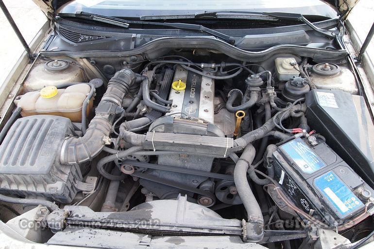

Ещё вопросик))) причина может быть в нем? и если можно ткните пальчиком на кортинке) хоть в провод от него или где он примерно!))) я полный ноль в этих движках!))

ну рисовать если честно некогда, но если ориентироваться по фото, то слева от движка (где пластик чёрный вдоль головы идёт) ближе к задней части. Разъём должен быть где-то там)
