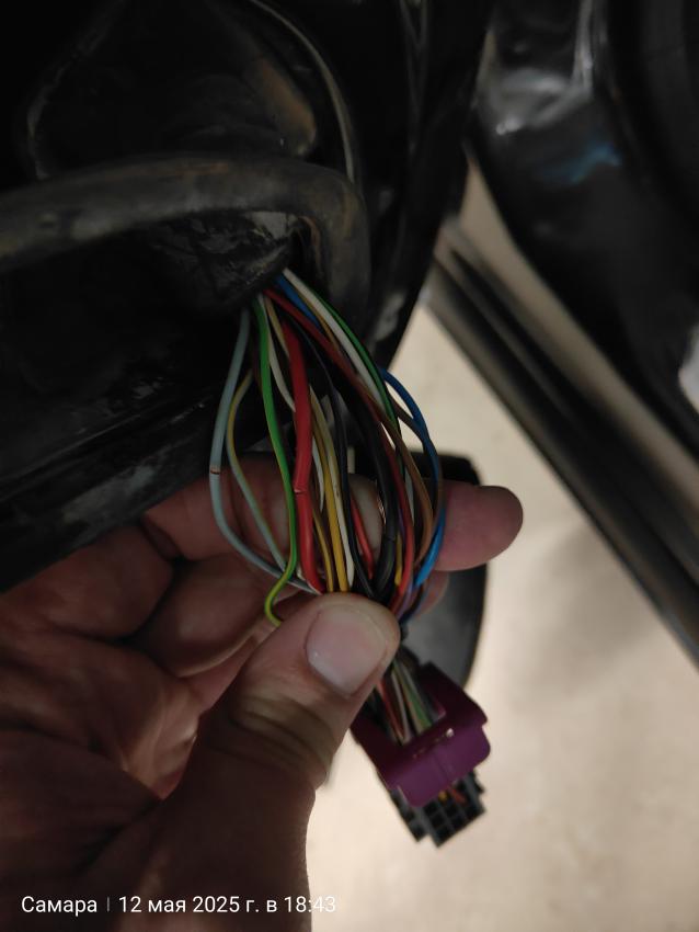

Всем привет.
Заглючила передняя дверь. Не всегда отображается, что открыта, соответственно потребители не выключаются.
Вскрыли гофру. Там надломленные провода.
Может кто то сталкивался с этой проблемой?

#2550 berkut
  • Cообщений: 16 577
Отправлено 15 Май 2025 - 16:06
с такой проблемой сталкивается любой владелец любого авто у кого провода идут в дверь
#2551 lpm61
lpm61
  • Cообщений: 5 362
  • Город:Москва, ЮЗАО
Отправлено 15 Май 2025 - 16:16
@KomatoZZZnik, я сталкивался. У меня похожим образом обломался провод питания блока управления АКПП. Место излома - внутри плотного жгута. Никакого изгиба там нет. Я его с большим трудом нашёл. Туманно, но представляя что искать.  Причину этого я не понял.  Снаружи выглядело, как повреждение изоляции, но внутри провод сгнил. Разрезал, запаял, заизолировал двумя слоями термоусадки с клеем. Сверху автоизоленту (чёрную). Тут проблема в том, что место пайки перестаёт быть гибким. И с большой вероятностью позднее обломится рядом, где пайка переходит в гибкий провод.  Кто пытался соединить пайкой плетёнку мощного НЧ динамика - понимает. :)  Поэтому само место пайки нужно как-то закрепить.  Или делать вставку из гибкого провода.
В вашем случае, я бы ещё пожамкал соседние провода на пдмет скрытых обломов.
У меня так было:
 http://forum.opel-cl...odke/?p=1872908
Могу предложить гипотезу: повреждение изоляции произошло во время каких-то манипуляций со жгутом. При разборе, например. Повреждение в тот момент могло быть малозаметным, но вибрации и деформации сделали своё дело (вибрация - страшная вещь! Неодно кратно убеждался на всяких испытаниях :)) Ну и....
#2552 KomatoZZZnik
KomatoZZZnik
  • Cообщений: 274
  • Город:Самара
  • Автомобиль: Opel Zafira Tourer A18XER 2013
Отправлено 15 Май 2025 - 20:14
@berkut Согласен:)
@lpm61 Провода у которых повреждена изоляция замотали изолентой, Но всё равно индикация открытой двери то работает, то нет. Как будто действительно где то скрытое повреждение. По хорошему я думаю надо новые провода закладывать и перепиновывать разъём.
#2553 lpm61
lpm61
  • Cообщений: 5 362
Отправлено 16 Май 2025 - 09:05
@KomatoZZZnik, если в вашем случае просто повреждение изоляции - одно дело. Тогда изолента поможет. А если, как в моём случае провод сгнил - надо соединять как-то. Вот вы и попробуйте внимательно посмотреть на разные провода, посгибать. Возможно там уже и меди нет. Ну и конечно, возможно что это контакт в каком-то разъёме. Просто разъёмы хорошо защищены (лучше проводов). Ну и ещё есть земля и сам датчик.
На озоне полно ремкомплектов проводки дверей. Но почему-то для Зафиры С нету. Для астры Н, Зафир А, В - есть.  Но может и подойдут

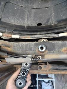

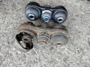

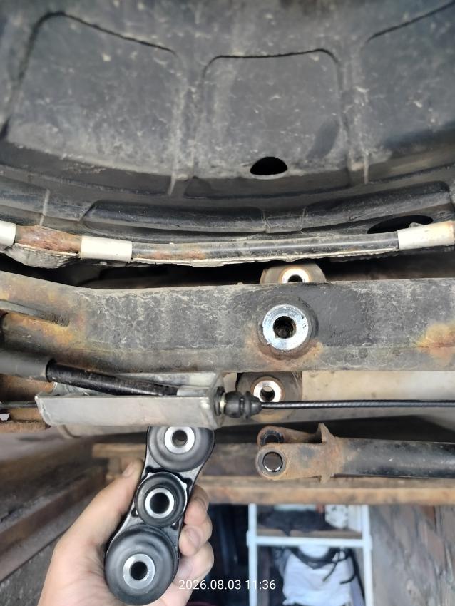

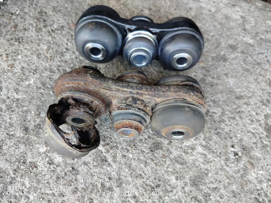

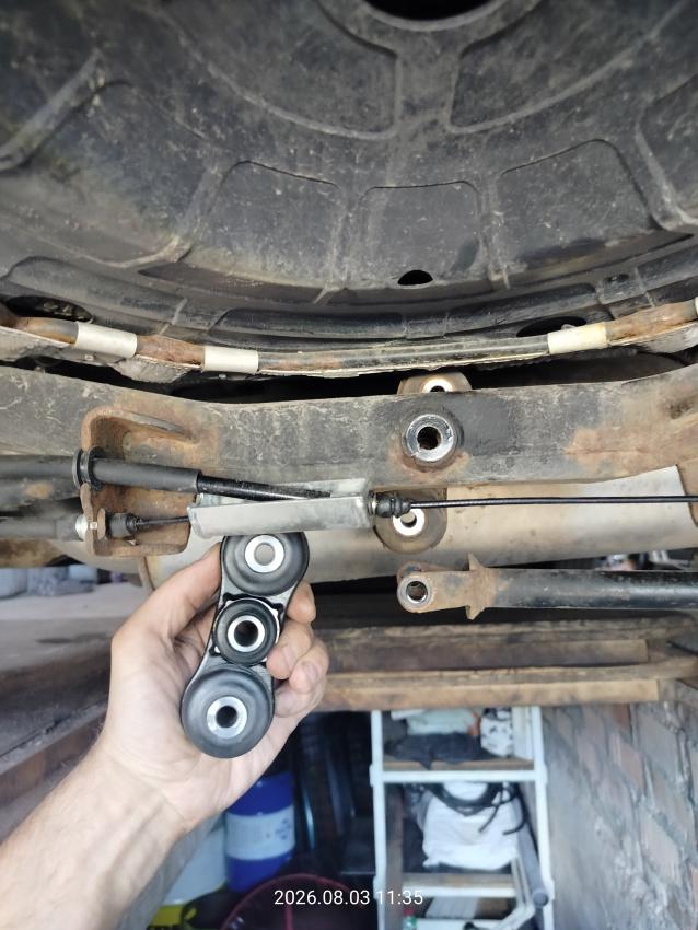

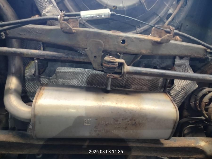

Это.
Совсем недавно, пару недель назад при попытке поставить авто на электроручник на пару минут в точке прибытия, услышал очень громкий щелчок-удар. Подумал, в мою зафиру в зад кто-то въехал... Но, не увидев никого в заднем зеркале, а увидев на панели сообщение "сервис стояночного тормоза" понял - причина в тросиках ручника - порвались! Такой грохот - не сказал бы сразу что тросик так рвется.
Ладно, тросы менял пару лет назад, ставил не дорогие, пару лет отработали как надо и не кисли (по-моему самое плохое, когда не знаешь че делать и как разработать).
Купил новые, полез менять поддомкратив левое заднее колесо.
При замене увидел, что поврежден пыльник на коромысле механизма Ватта на нижнем шарнире (рычаге)..
Подергав за нижний рычаг, понял что он люфтит на этом шарнире.
Надо менять коромысло: под пыльником грязи, ржавчины, люфт, и с течением времени, меньше не будет.
Заказываю мой, в последнее время, любимый Stellox, посмотрим на долговечность! Засекаем!

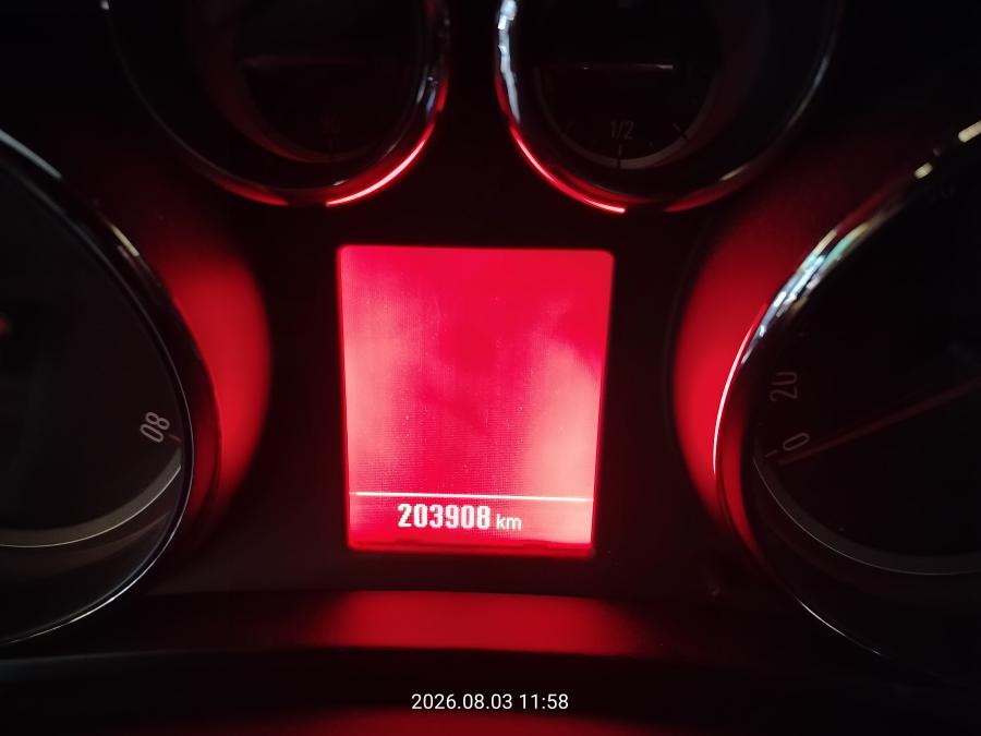

Пару фото с пробегом для истории.
Изношенное на фото коромысло оригинальное
Зато глушак как новенький ;-)
Еще бы артикулы указывал - очень удобно знать сразу,не рыть каталоги  :ok:
Глушак, кстати пришлось снимать с резинок и приопускать, средний болт коромысла упирался в него.
Stellox 54-00005A-SX.
