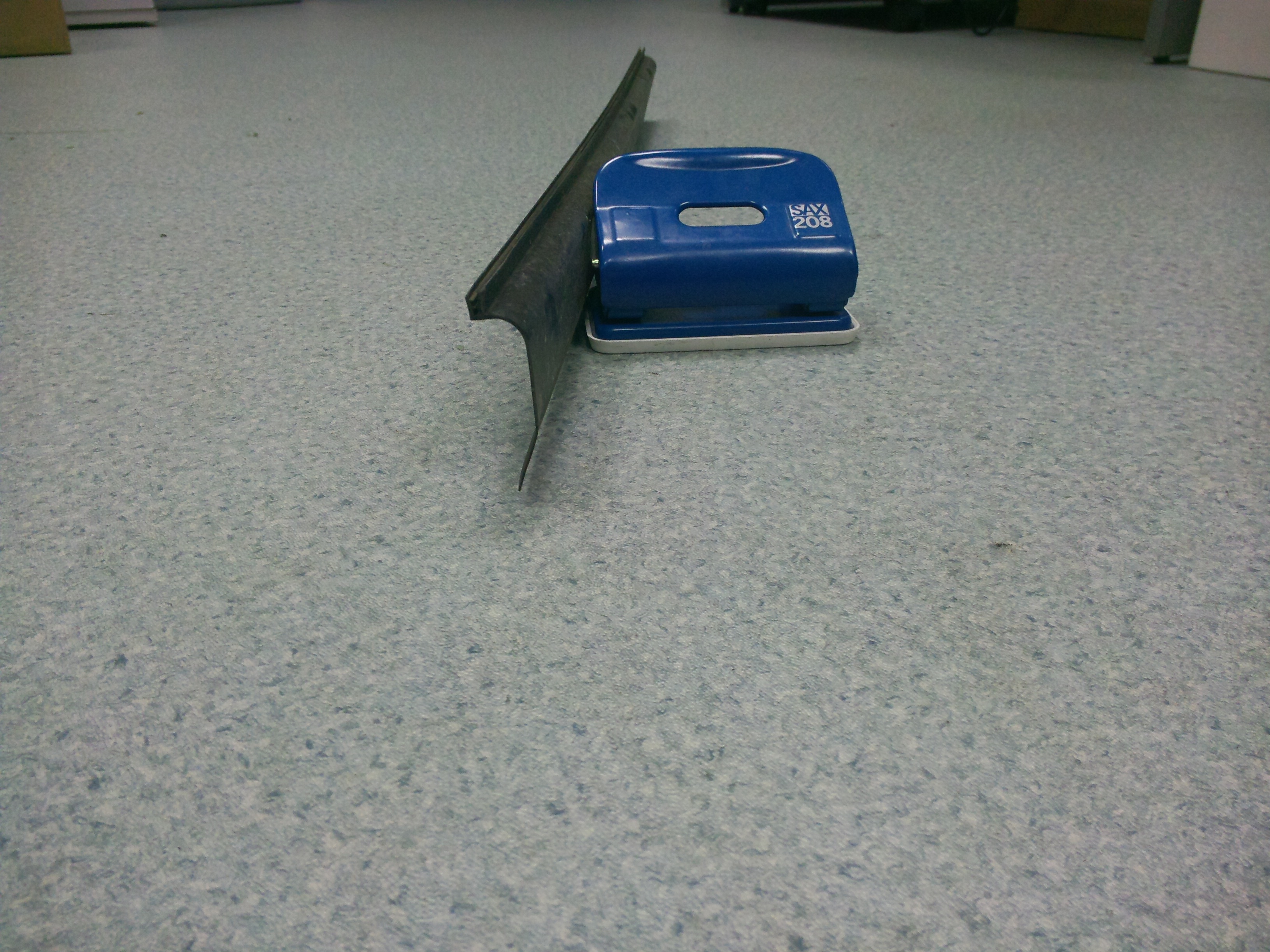

Вчера после поездки обнаружил торчащую испод юбки и застрявшую на защите вот такую резиновую весчь
[attachmentid=105832] [attachmentid=105833] [attachmentid=105834]
Ребята! Кто заглядывал под защиту (т.е. снимал ее), откуда этот пыльничек? Куда его теперь вставлять? (шутки в сторону av.gif rolleyes.gif )
