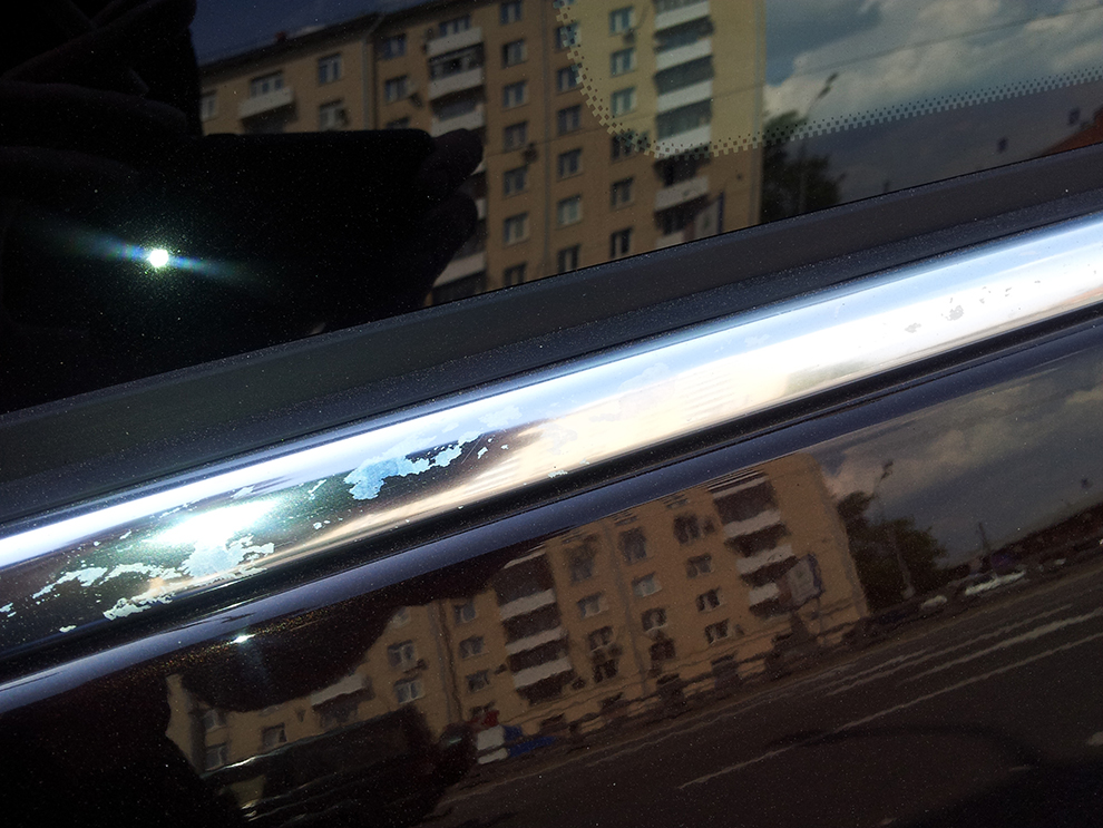

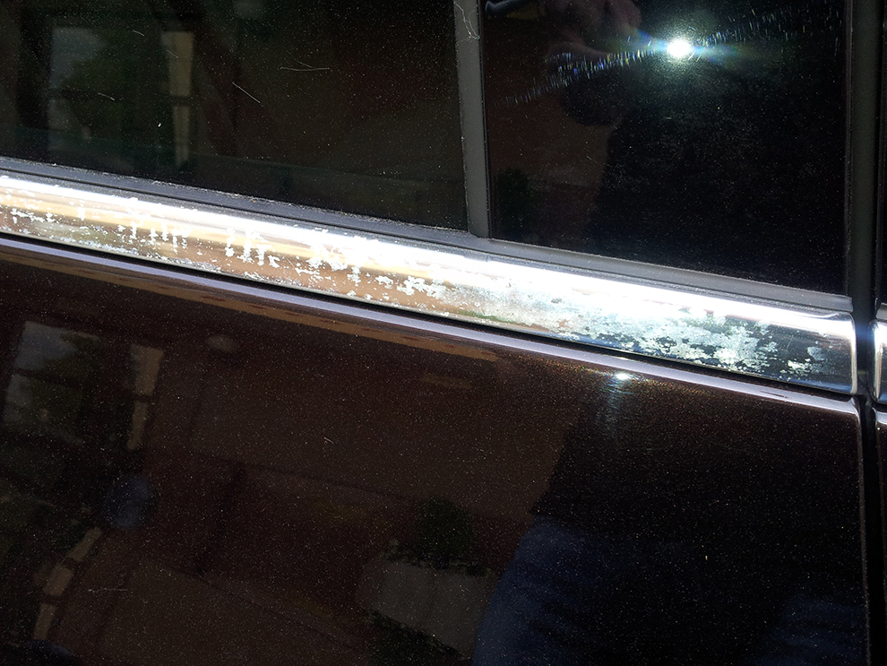

Машине месяц, пробег 2100. И вот что вылезло на хроме задней двери и на детали перед передней дверью.... Никто с таким не сталкивался?
Это началось окисление хромового покрытия,купите полероль для холма ,это поможет снять следы,и защетить покрытие на будущее. Я сам пользуюсь ,черепашкой(тетра вакс) ,гдето раз в месяц обрабатываю , и ни коких проблем.начинайте обрабатывать как можно раньше, после зимы такие следы очень плохо убераются. rolleyes.gif
Большое спасибо! Попробуем. Странно конечно, что окисление полезло так быстро и выборочно по деталям blink.gif
Всегда рад помочь,кстати сейчас читаю журнал "За рублём" за июль месяц, там тест этих составов, победил Силит, бытовая химия,удаляет лучше всех. Жалко ни чего не написали,как он на краску среагирует,можете почитать ,и подобрать ,что понравится. ar.gif

Отправлено 07 Июль 2013 - 21:51
Mih23337, есть сильное подозрение, что вам на мойке применили неправильную концентрацию шампуня иди не смыли его как следует. Очень похожий эффект Изображение
