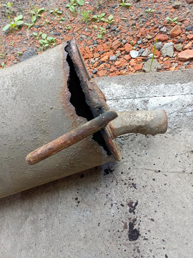

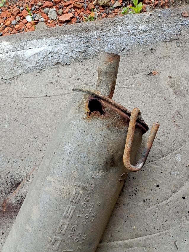

Я тут 17 июля погорячился немного.  :ab:
Семилетний Босал выглядит вот так:
:ak: снаружи не очень видно было.
При замене просто отломил его от трубы. Поставил бэушный оригинал, звук тихий.  :forever:
