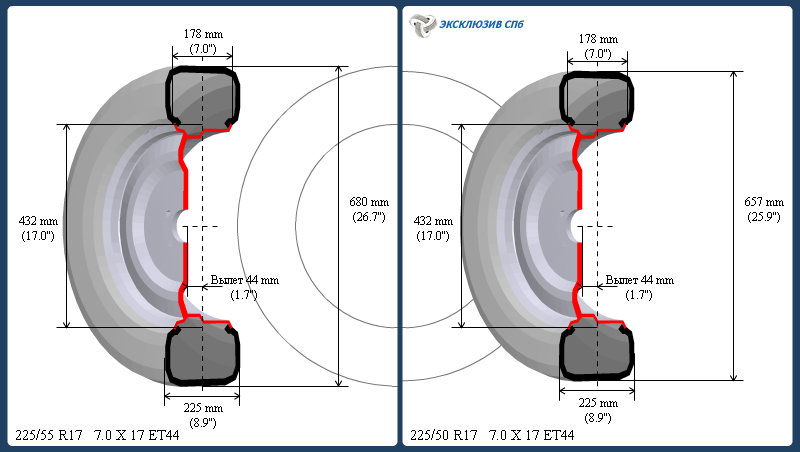

вот что нашел. разница 55 и 50 профиля
как я понимаю увеличение общего диаметра равно 23мм
Это смотря при каком диаметре. Ну и что же? При 16 диаметре клиренс увеличится не 11мм. Надо?

Отправлено 01 Сентябрь 2013 - 17:51
да. это для 17. я все в раздумьях ) стоит ли. или забить. не будут ли чиркать если на большую яму наедиш. просто стою и смотрю, на 50 профиле до подкрылка мало места, а кто то писал что и 60 ставил

Отправлено 02 Сентябрь 2013 - 21:19
у меня на "зиме" стоит 18*235*50,-диаметр: 692мм.-не задевает и не трет.)

Отправлено 02 Сентябрь 2013 - 21:56
Разница со штатным размером в 23 мм могла бы повлиять на "задевает-не задевает"-но не влияет... и клиренс повыше и авто помягче , и по ощущениям запас есть-225*55*18 например.Многих интересует насколько можно задрать на зиму,докладываю: 692 мм-нет проблем.
