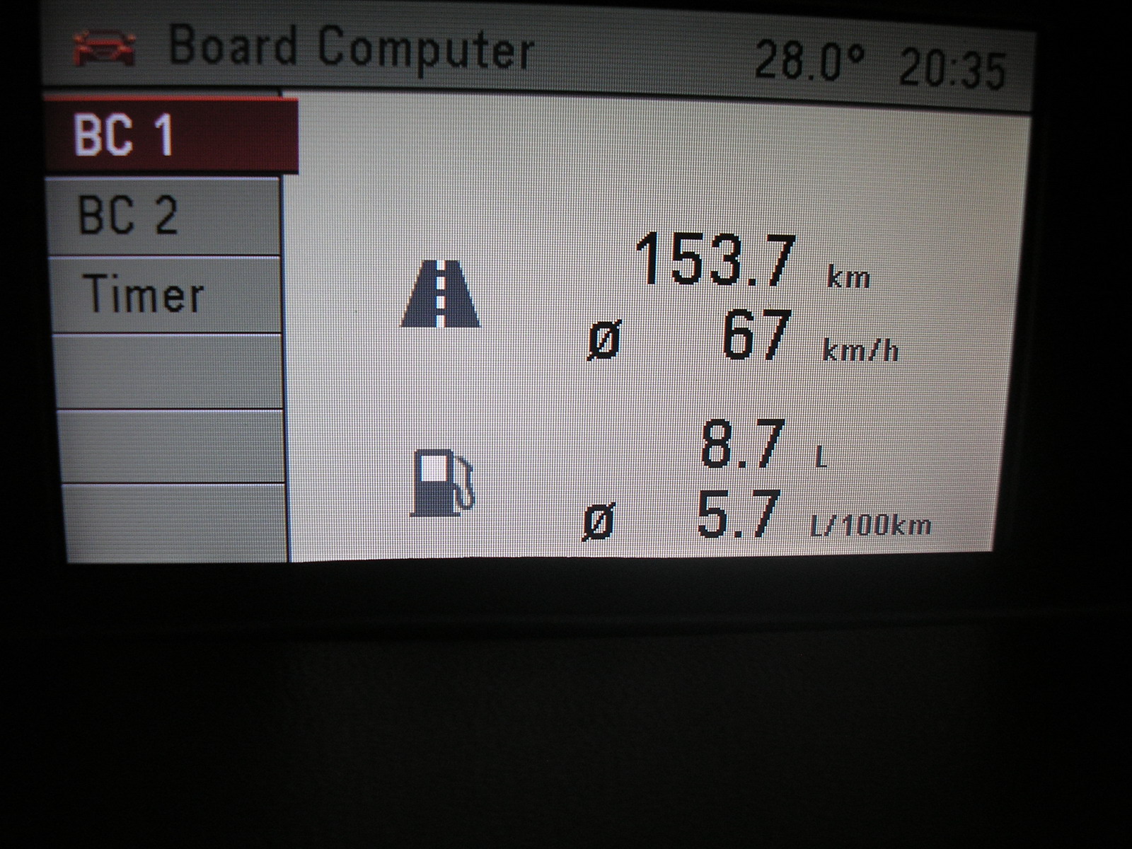

Мой отчет по установке БК.
После долгих поисков нашел я себе родной цветной монитор. Еще некоторое время ждал доставки рамки и крышки для него. Наконец поставил!
До этого сменил магнитолу на CD 50 Phone. Смысл есть и рекомендую! На маленьком дисплее работает, но не очень удобно управлять дисками.
«Привязывал» сам. Последовательность такая. Старый комплект (магнитола и дисплей) отвязываем (деактивируем защиту от кражи), подключаем новый дисплей и активируем защиту от кражи. Все это отлично делается ОР-СОМом.
Первая поездка показала, что БК не считает расход топлива. Переход в тестовый режим это подтвердил. Причин может быть несколько:
1. Нет сигнала с датчика уровня топлива
2. Нет сигнала с блока управления двигателем.
3. Нет сигнала скорости.
Все это легко проверить в тестовом режиме БК. У меня не было сигнала с блока управления двигателя. С помощью ТИСа нашел необходимые схемы и колодки в авто. Начал искать нужный провод. К дисплею провод от блока управления подходит, а в следующем разъеме он теряется. Для контроля снял разъем с блока управления двигателя – провода нет. Кинул прямой провод на дисплей. Долго искал через что пропустить провод в салон – остановился на месте соединения кожуха фильтра вентиляции и короба вентилятора.
В виду особо малых размеров контактных колодок, которые очень трудно найти у нас, решил отрезать не нужный контакт в колодке дисплея – Управление фонарями заднего хода. Вставил в колодку блока управления двигателя (перед установкой колодки в разъем прочистите гнездо под нее в разъеме, там остатки пластмассы). Подсоединился к протянутому проводу, у дисплея подключился к проводу 16 контакт. ВСЕ РАБОТАЕТ!
БК функционирует в полном объеме!

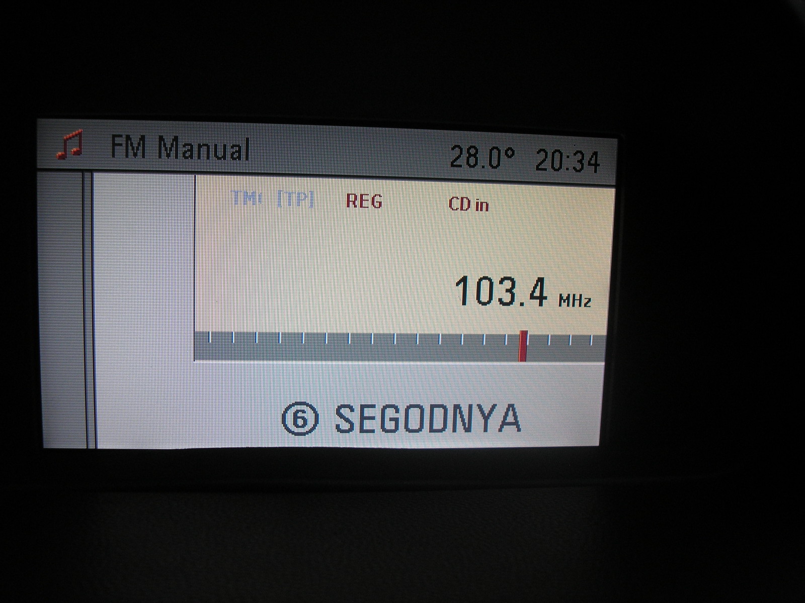

#639 Вовик_
Вовик_
  • Cообщений: 508
  • Город:Воронеж
  • Автомобиль: Была Opel Meriva 1.6, Enjoy, MT, AirBlue, стал Kia Ceed SW 1.6 AT Lux
Отправлено 25 Июль 2011 - 20:16
Цитата(Вовик_ @ 22.7.2011, 20:50) Просмотр сообщения
нет, антенна внутрисалонная GSM, микрофон-электрет через самопальный усилитель. Ищу контанты под разъем!!!
Как обещал фотографии дисплея:
