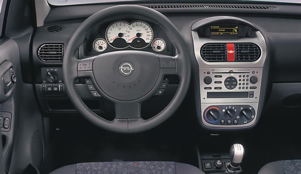

на род вопрос на засыпку что это за дисплей для Corsa C
[attachmentid=62278]
Вот он отображает и БК и Навигацию только стрелками

нашел тот который на корсу это GID!!!

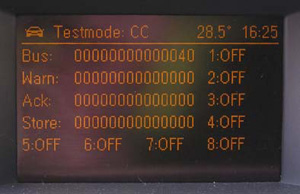

Подскажите что означают данные буквы и цифры на бортовом компьютере?
[attachmentid=65145]

http://astra-h.ru/test_bk.html почитай здесь
