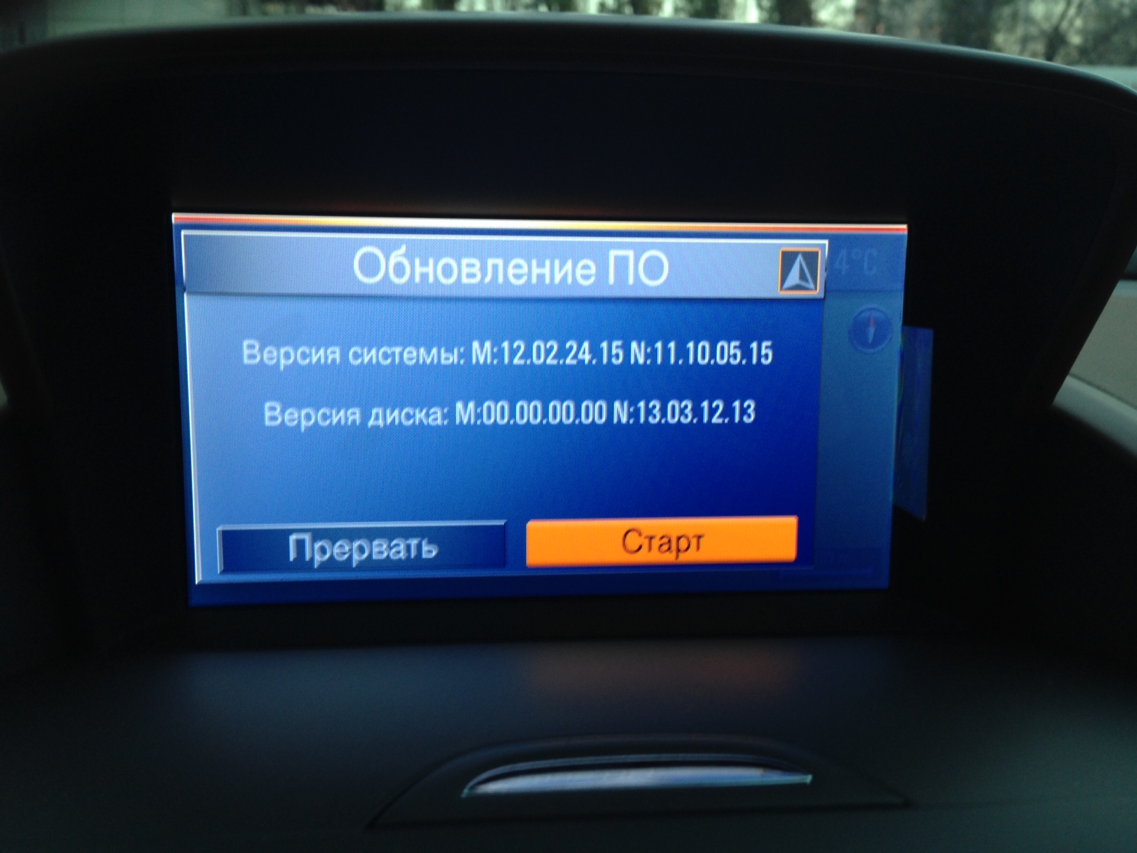

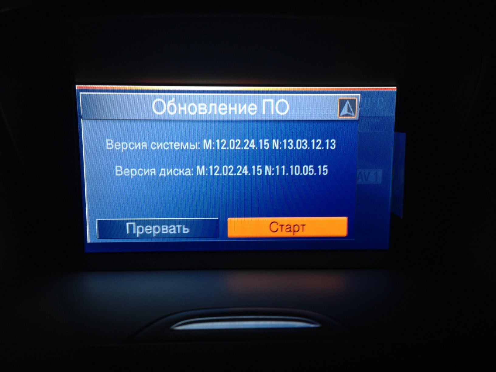

Отправлено 30 Октябрь 2013 - 20:02
А еще заметил, что после прошивки диска перестала работать функция включеня фар при снятии с охраны(функция Coming/leaving Home), хотя в настройках все включено(( Кто знает, в чем может быть проблема?
И вот какое сейчас у меня сообщение выдает при загрузке диска с прошивкой фото 1, фото 2 сообщение после прошивки с диска, перед тем как прошился с флэшки.

#186 Niniko
Niniko
    ПЕРВАЯ ЛЕДИ КЛУБА ))
  • Cообщений: 6 063
Отправлено 30 Октябрь 2013 - 22:25
Lelik957, M - версия прошивки системы. N - версия прошивки на карточке навигации. Прошивка с диска понижает в том числе и версию приема данных с карточки. У Вас более свежая карточка, поэтому она предлагает поднять после прошивки свою часть до более старшей.
Эти функции не связаны между собой. Прошивка тут не при чем ) Ищите ответ в другом месте.
