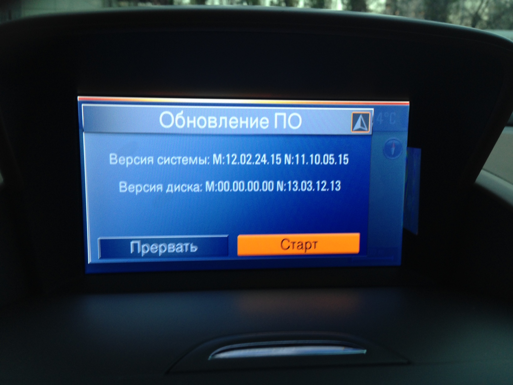

Что я делал не так?
На карте не включена ли защита от записи?
Согласитесь прошиться с карточки (хотя с чего бы это?). Второй раз кстати про прошивку с карточки с кртами уже слышу. Странно. Сфоткайте экран который предлагает прошиться с карточки памяти плиз.

Вот фото. Как и ожидалось, с карточки прошился обратно и все заработало. Пробовал на карточке менять блокировку от записи, что вкл что выкл, все равно предлагал прошиться. Какие идеи будут? Или попробовать еще раз с диска прошиться? И я не пойму, на карте не нарисовано, в каком полождении должен быть ползунок что бы защита например от записи вкл была.
