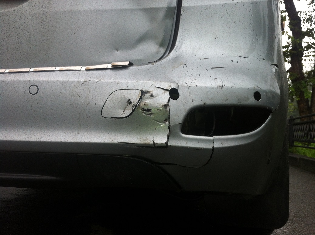

Всем доброго дня.
После небольшой печальки с моей ласточкой
[attachmentid=110580]

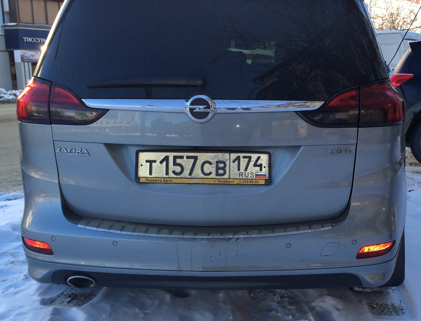

внес коррективы в экстерьер
[attachmentid=110581]
[attachmentid=110582]
По сути:
Приклеил юбку бампера от OPC-Line, заменил отражатель противотуманки на полноценный фонарь от праворукой модификации (подключил все как положено, т.к. при аварии оторвали два датчика, пришлось менять жгут проводов и соответственно взял разъем от старого жгута, нарастил опять же проводами из жгута, все аккуратно примотал к новому жгуту и потом все подключил)

Простите не понял, а правый фонарь от чего??? Хочу так же замутить.
У них, в Англиях руль же правый и противотуманка такая же, если не ошибаюсь то 1222333, АлексЧел поправьте номерок если ошибся.
Сообщение отредактировал Gathor: 22 Январь 2014 - 17:48
#252 АлексЧел
АлексЧел
  • Cообщений: 48
  • Город:Челябинск
  • Автомобиль: Zafira Tourer 2.0 Turbo Dizel автомат
Отправлено 23 Январь 2014 - 07:55
Да, именно он. Единственное, при заказе настоятельно уточняйте что именно он нужен, а то у нас много умников. Мне сначала привезли просто отражатель, хотя в заказе четко было указано. В итоге почти два месяца ожидания aq.gif

Не существует такого хвоста на две противотуманки. Я же писал, что заказал сой хвост (номер на нем наклеен) либо купите любой, противотуманки есть во всех комлектациях, расплетите его (снимити верхнюю оплетку) максимально длинно откусите провода, идущие к фишке противотуманки и потом в своем хвосте запараллельте со своей туманкой. Вот и все. К сожалению не сфотографировал свой получивщийся хвост. У моего номер 12 76 749 цена в Existe 3600 (мне страховая все оплачивала, кроме юбки и сполера)
А комп не ругался? Перегруз все таки.

Нет, комп не ругается, у него нет проверки данной цепи. Все работает нормально уже две недели. У нас тут как раз снегопады были, по трассе включал на достаточно длительное время - все ок. flag.gif
