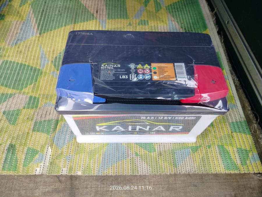

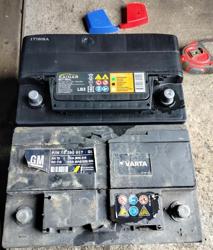

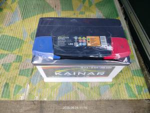

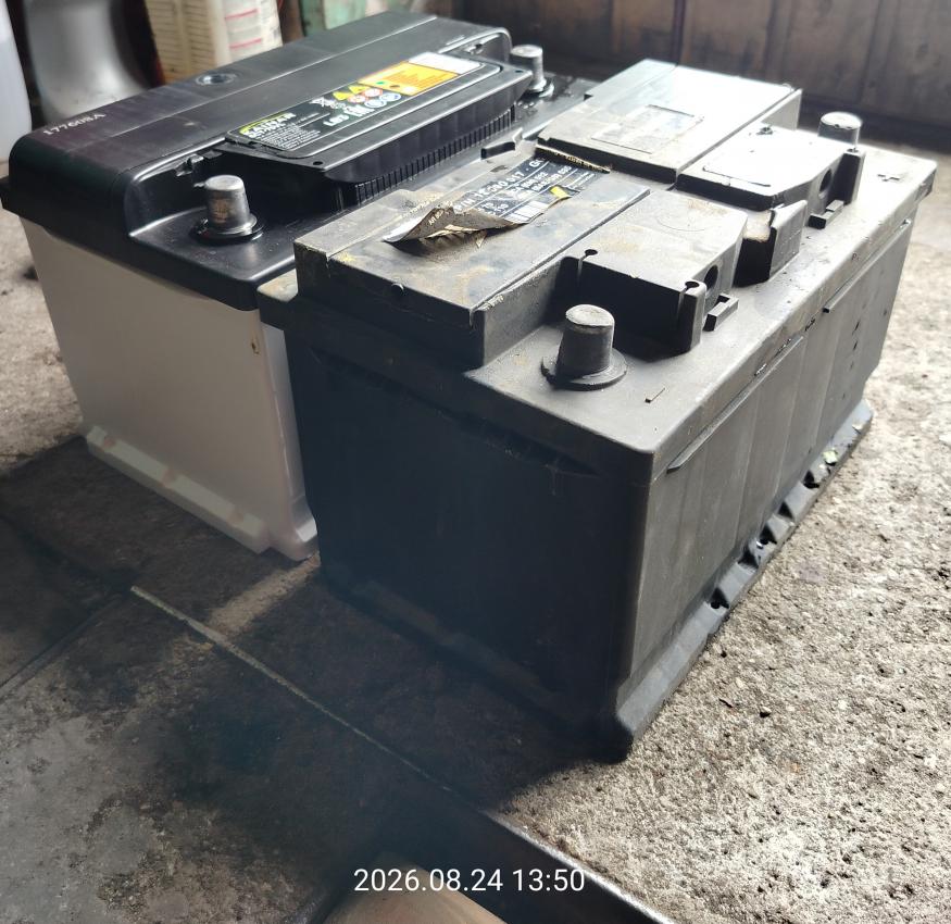

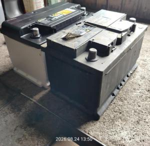

После 11,5 лет эксплуатации и 12 лет с даты производства авто заменил я родной акб Varta.
Начал он сдаваться еще прошлой зимой, в сильные морозы (-23) пару раз не хватало его стартануть мотор, пришлось пару раз прикуривать от стороннего источника. Тогда жаба шептала - подожди немного, холода закончатся и теплый сезон он еще отъездит... Так и случилось, холода прошли и в теплую погоду старый акб еще ездил, но я постоянно мониторил варианты нового акб. Из-за того что ящик под акб в наших машинах ограничен по высоте 175мм выбор вариантов новых акб значительно сокращается. Склонялся и постоянно присматривал Аком74ч, холода ведь еще не скоро, с покупкой не торопился, думал еще успею.. Но, к недобру, или к добру месяц назад эти акб резко подорожали, в один момент по всем магазинам сразу на 30%! А еще холодов и ажиотажа не было, подумал я и приуныл)). Начал искать другие варианты.. Знакомый закупщик предложил Кайнар 75Ач, от официального поставщика с гарантией 3 года. Причём с очень хорошей скидкой, наверное она и сыграла клучевую роль в покупке (жаба осталась довольной))). Новый акб оказался совсем свежим, расшифровав маркировку узнал дату производства 26 июня 2026 года, это тоже порадовало. В тот же вечер поменял акб в машине, новый встал как родной, без вопросов, все крышки стали штатно и защелкнулись.
Пробег 205100км.

@ZafiTur, хороший экземпляр АКБ попался! Мои родные Варты прожили 3 года на бензинке и 5 лет на дизеле. А у Вас:   "жили счастливо  и долго (фирма варта и её АКБ) и скончались они в один день...." :)  . Фирма Варта, как известно - всё.
