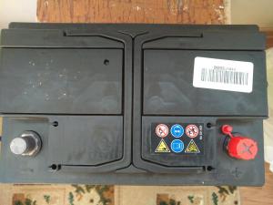

P.S. Ставил тюменский аккум EFB на прошлую мою Зафиру - не понравился, зимой вяло крутил, хотя и новый (перед зимой подзаряжаю всегда, за АКБ слежу). На клеммах ни разу не видел 12,6В, будто вечно недозаряженный
2 года отслужил - потом машину продал
Сейчас такой (необслуживаемый):

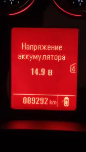

Отправлено 02 Февраль 2023 - 05:23
Сегодня сразу после запуска двигателя (температура окружающей среды -10С)
Включены только ДХО и вентилятор печки

#447 Dimon45
Dimon45
  • Cообщений: 237
  • Автомобиль: Opel Zafira Tourer 1.4 AT. COSMO.
Отправлено 02 Февраль 2023 - 10:22
Ну да, я когда завожу машину с утра тоже такие показания, но через две минуты резко падают до 12,4в, что меня и напрягло. Раньше так небыло.
