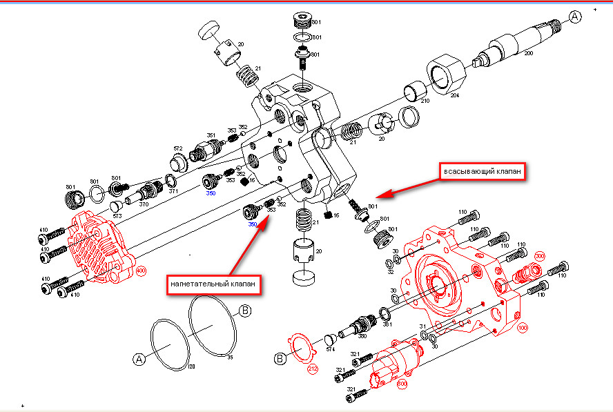

Цитата(смоляк @ 23.1.2013, 18:28) Просмотр сообщения
вы мне писали как трубки востновить... подскажите толковее и подробнее. сочится две трубки. одна подача с насоса, а вторая как и писал подача на первую форсунку. и чет опять стала плохо заводиться. ночь отработал все нормально. день постояла и только галстук помог. задолбался уже за две недели. что мне опять смотреть? я так понимаю воздушит гдето( топливо уходит) как проверить все места? все трубки шевелились естественно, может феном погреть чтобы обжались?
Значится так-мой личный опыт и множество сходных по характеру поведения твоей машины ситуаций-мне говорит что у тебя проблема с насосом,а именно с нагнетательными клапанами(износ или загрязнение запорных кромок клапанов,отдельно они не продаются так как конструктивно сделаны в корпусе самого насоса)нужно разбирать насос -- перешлифовать посадочные конуса,перемыть,перечистить.Промыть нужно и всасывающие клапана насоса...

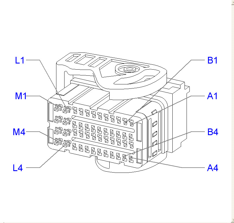

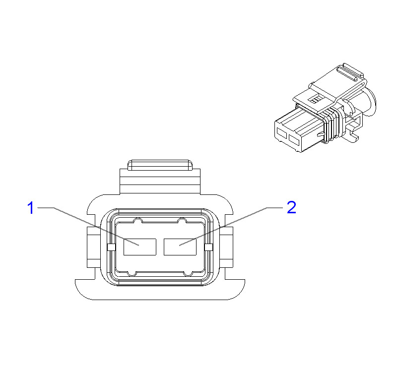

А может проводка до регулятора????А то их на новые можно с десяток без толку поменять...
Проверь во время того как она не заводится +12 на первой ноге разъёма на дозатор,и прозвони провод до релюхи К18,и самое главное прозвони провод со второй ноги который идёт на ЭБУ,средний разъём нога L1...смотри картинки.
