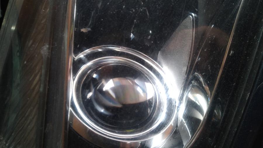

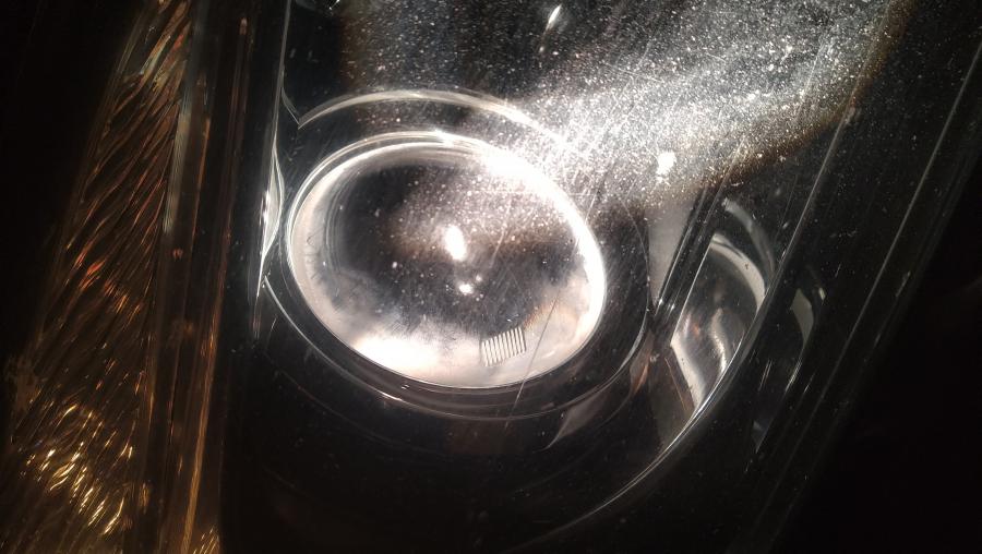

На линзах был налет из сажи и типа конденсата, следы как от мороза на окнах). Вынимал полностью линзу из фары (крепится 4 винтами под торекс) и чистил линзу с обеих сторон. Правда снять ее большого труда не составит, нужно только посильнее потянуть за нее. А вот собрать обратно - пришлось поломать голову. С обратной стороны рамки, на которую крепится линза, на линзу одета маска, которая слетает с линзы при ее демонтаже из фары и потом отдельно достается также. Но с помощью 2 отверстий в усиках маски и 2 проволок получилось вернуть обратно маску в фару и защелкнуть в нее линзу. С первой фарой помучился часа 2.5, вторую перебрал за полчаса.
Стекла не сказать что у меня мутные, но следы от песка имеются - мелкие краторы от песчинок есть. Просто полировка решит проблему стекла не на долго, максимум пару месяцев, потом смоется. Чтобы стекло было прозрачным его нужно вначале обработать наждачкой (около 1000-1500 зернистость), потом покрыть лаком. Сам видел результат и долговечность такого метода восстановления стекол фар у соседа по гаражу.

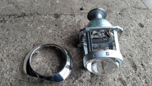

На фото места креплений линзы в фаре и снятая линза с маской.
IMG_20241102_143625_BEAUTY.jpg IMG_20241102_143541_BEAUTY.jpg IMG_20241102_143531_BEAUTY.jpg
Также в начале пытался почистить линзу не вынимая ее из фары, с помощью мягкой ветоши и кривой проволоки. Из-за не плотного прилегания ветоши к линзе из-за маски линза чистится не вся, по ободу остаются следы налета
Чистка снятой линзы даёт совсем другой результат
Сообщение отредактировал ZafiTur: 25 Январь 2025 - 10:43

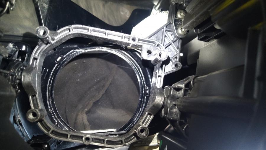

@ZafiTur, человек, который мне это рассказывал, тоже сам чистил одну фару (проклял всё :)).  Собрал тоже с трудом, потом и сдался дяде.  Насчёт стекла,  говорят, что да, стекло будет новое, но китайское. Вряд ли существует оригинальное, учитывая, что Зафиру сняли с производства в 17, что-ли году. Но вот оригинальные фары экзист предлагает. Цена  без блока управления! Рабочий вариант! За стоимость двух фар можно купить Зафиру!
 Я посмотрел на свою фару изнутри. не очень понимаю, как оттуда можно вытащить весь блок (линзу плюс блочок с моторчиками). Кажется они в дырку не пролезут. Впрочем мне смотреть на не снятой фаре неудобно.

Да, чистка первой фары дала и мне с трудом. Сейчас на опыте могу сделать за полчаса каждую.

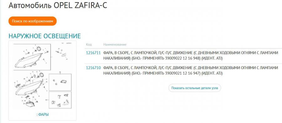

После 15 года Зафира обновила фейс, фары стали другие и стекла будут другие. Наши выпускались с 12 по 15 годы, всего 3 года. Оригинальных новых стекол не существует в природе, не поставлялись отдельно, только фара всборе.
