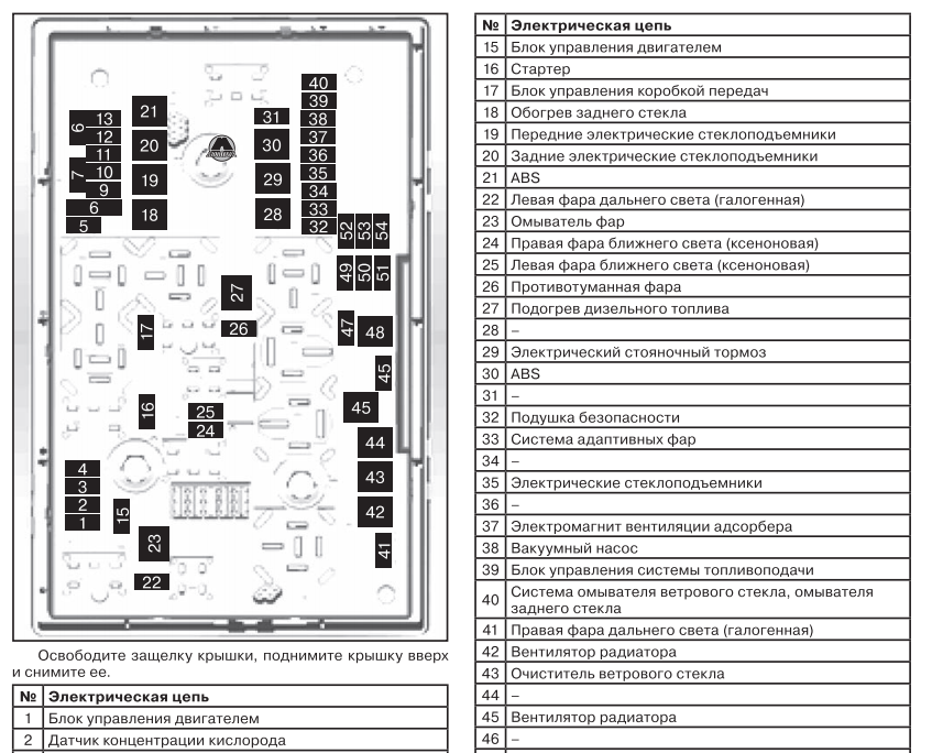

Перестала гореть правая фара. Свет AFL.
Выскакивает ошибка "Проверьте правую лампу ближнего света". Сначала подумал, что прегорела лампа, т.к. ещё заводские стоят, 10 лет пробега.
Поменял лампочки местами, всё так же, не горит правая.
Значит с блоком розжига беда.

Оказалось проще - предохранитель сгорел.
До этого смотрел где-то в интернете список предохранителей, не нашёл там отдельных предохранителей на ксенон. А тут в книжку залез, и нашёл))) Номер 24.
Причём без него ресничка, поворотник, подсветка поворотов работают.
  • Амбр сказал за это спасибо
Гидроизоляция в гробу не позволяет опарышам меня съесть
