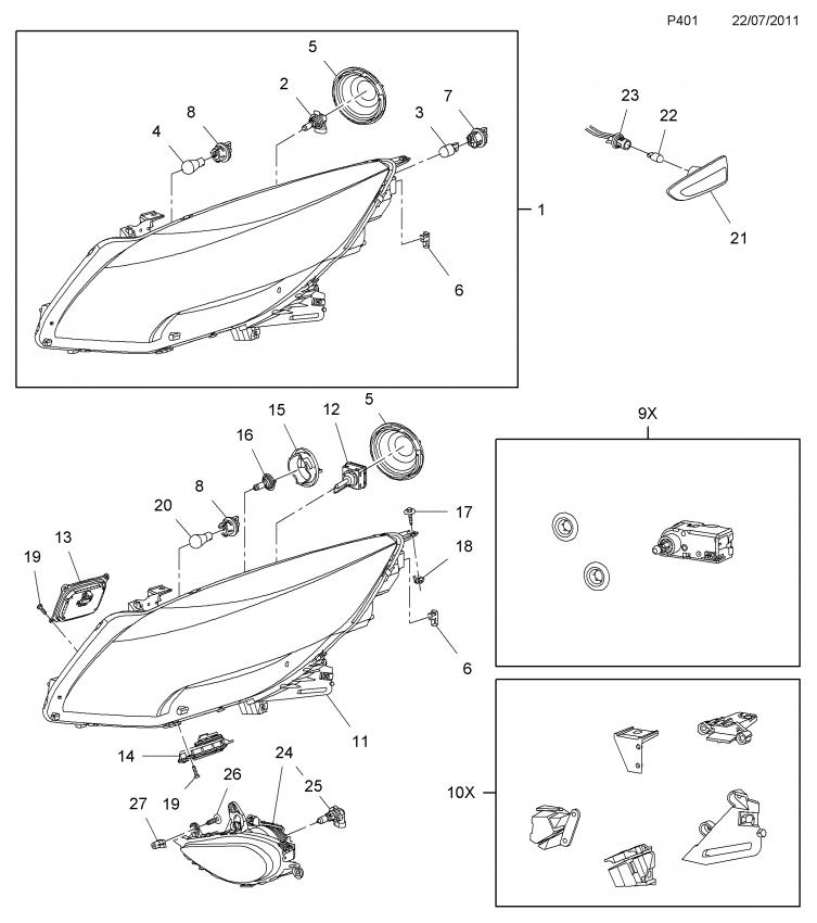

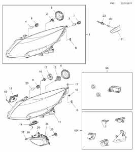

@Lexstar11 :ok2:
вот только откуда этот налёт???
