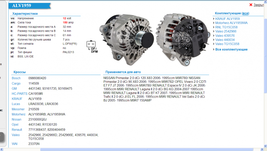

Всем ДВС. наткнулся на просторах на информацию по заменителям для генератора на 2х литровые моторы - может кому пригодится информация.
