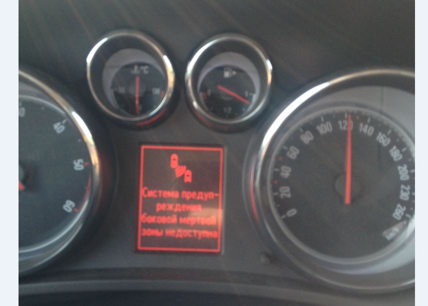

#35 Danila50rus
Danila50rus
  • Cообщений: 117
  • Город:М.О. Истра
  • Автомобиль: Opel Zafira Tourer CDTI 2.0 165 hp
Отправлено 19 Август 2013 - 14:22
отвратительно работает, глючит, причем сиптоматика не ясна, ОД не мычит не телится, поменяли 2 задних парктроника, но сие ничего не дало....переодически возникает такая хрень как на фото....радует что не у меня одного такое aq.gif aq.gif aq.gif фотка кстати сделана на ровном пустом участке дороги в сухую погоду...
Сообщение отредактировал Danila50rus: 19 Август 2013 - 14:25
#36 lpm61
lpm61
  • Cообщений: 5 359
  • Город:Москва, ЮЗАО
Отправлено 19 Август 2013 - 14:27
Danila50rus, у меня тоже периодически такое. Но не слишком часто. "Законно" может глючить если рядом машины (например в пробке) и во время дождя. У меня тоже бывает ни с того ни с сего отваливается, но пять-десять секунд и снова работает. В целом, у меня работает нормально. В принципе, там ничего, кроме задних парктроников (датчиков) и программы нету. А не связаны ли глюки с грязью на датчиках парковки?
Сообщение отредактировал lpm61: 19 Август 2013 - 14:28
#37 Danila50rus
Danila50rus
  • Cообщений: 117
  • Город:М.О. Истра
Отправлено 19 Август 2013 - 15:15
Фоткал я, да да опасно, небезопасно, я знаю, успел щелкнуть для ОД, меня вот одно смущает ведь если оно есть, то ведь и работать же должно? а? Это ж немцы... у них просто так ничего не бывает.
