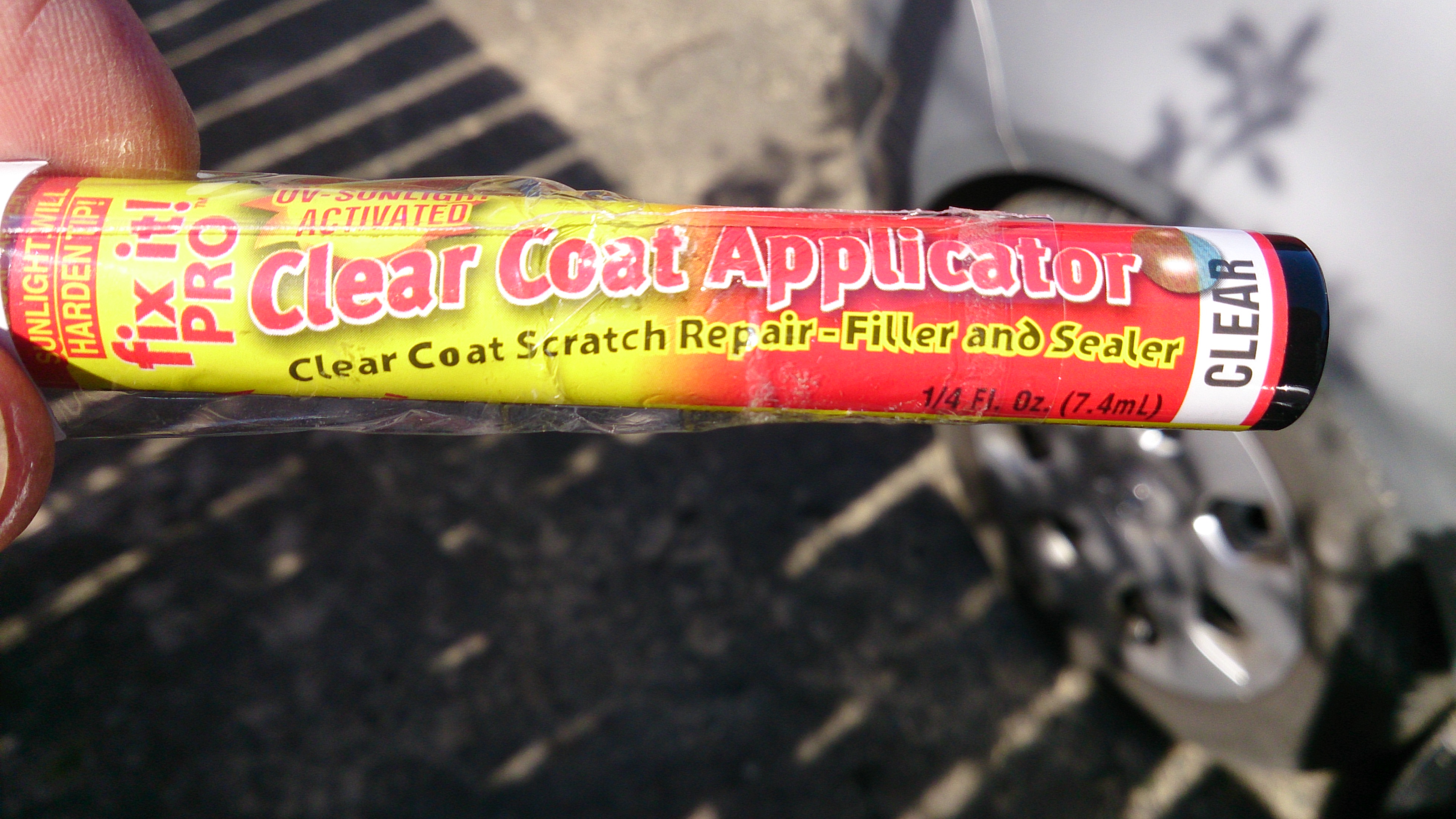

Никто не пробовал такой бесцветный карандаш для удаления небольших царапин лакокрасочного покрытия? Прочитал о нём на DRIVE2. Заказал на еВау, получил. Сейчас почитал на других сайтах противоречивые отзывы и что то засомнивался стоит ли экспериментировать. huh.gif Однажды весной когда машина стояла возле подъезда 3-х летняя девочка с первого этажа мелом нарисовала полосу через весь левый бок. mad.gif Хорошо что не до грунта, только лак поцарапала.

_RSA_, если только лак поцарапан, то можно мелкой абразивной полиролью убрать царапину.

_RSA_,
Если не ошибаюсь, у всех этих чудо-карандашей принцип один - наполнитель растворитель.
Было на ютубе, убирали антифризом мелочи, уходило легко.
