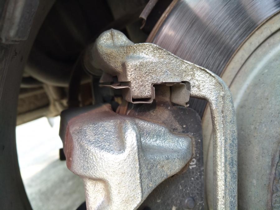

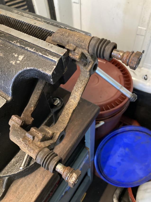

... замену провел по кругу все 4 колеса, ... обновление смазки в направляющих суппортов...
Почуял неладное с задними суппортами, купив смазку TRW PFG110 полез инспектировать и профилактить. Как оказалось очень вовремя. Последний раз туда лазил почти 2 года назад. Направляющие в правом суппорте достал руками, в левом пришлось попотеть с помощью инструмента - закисли, заржавели. Чистка, мойка, смазка, сборка. Колодки также в скобе суппорта были закисшие, еле выковырял. Также пришлось чистить ушки колодок, чтобы легко сидели и не клинили диски. После профилактики машина скатывается на минимальном уклоне, пробег почти 119 тык.

Да, беда у нас с задними тормозами, я каждое ТО и каждую смену колёс профилактику делаю.

это не проблема, а нормальное обслуживание тормозных механизмов. это обычная регламентная работа

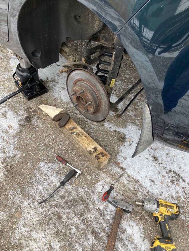

Тоже перебираю, раз в 1-2 года, чищу смазываю. Жижу раз в 2 года обязательно.
А при покупке (у первого владельца в 2019г) - пальцы с резиновыми втулками которые, кое как вытащил. Сидели наглухо, просто швах! :roll:
Втулки-резинки разбухли раза в два - видимо на заводе (или на ТО дилер!) смазку неправильную набили...
Выкинул пальцы, поставил обычные, без резинок - всё хорошо, не киснут.
Передние были в нормальном состоянии, снялись легко.
