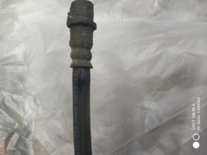

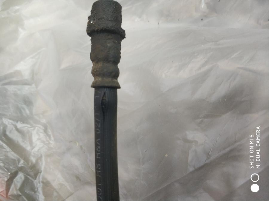

Внешний слой лопнул вдоль. Вряд ли порез. Да и залезть туда проблематично.
Скорее брак заводской. Впервые вижу что бы на таком маленьком пробеге такое случалось.
Шланги только под заказ. +/- неделя. Заказал, как приедут, будем разбирать, тогда и фотки скину.

В общем в продолжении истории, как и обещал, скидываю фото.
Повреждённый шланг и инструкция которая была с новыми шлангами.
В двух словах, производитель шлангов рекомендует их менять каждые 60000км.
Я так понимаю, что разрушение произошло изнутри? Т.е. внешне шланг был в порядке?
Да. Посторонних воздействий на шланг не замечено. Внешний слой разорвало вдоль двлением.
Пока менял колодки внимательно осмотрел шланги. На вид - в хорошем состоянии. Но машина пробежала уже 50 тык, в следующем году тормозуху менять, может заодно и шланги махну.
