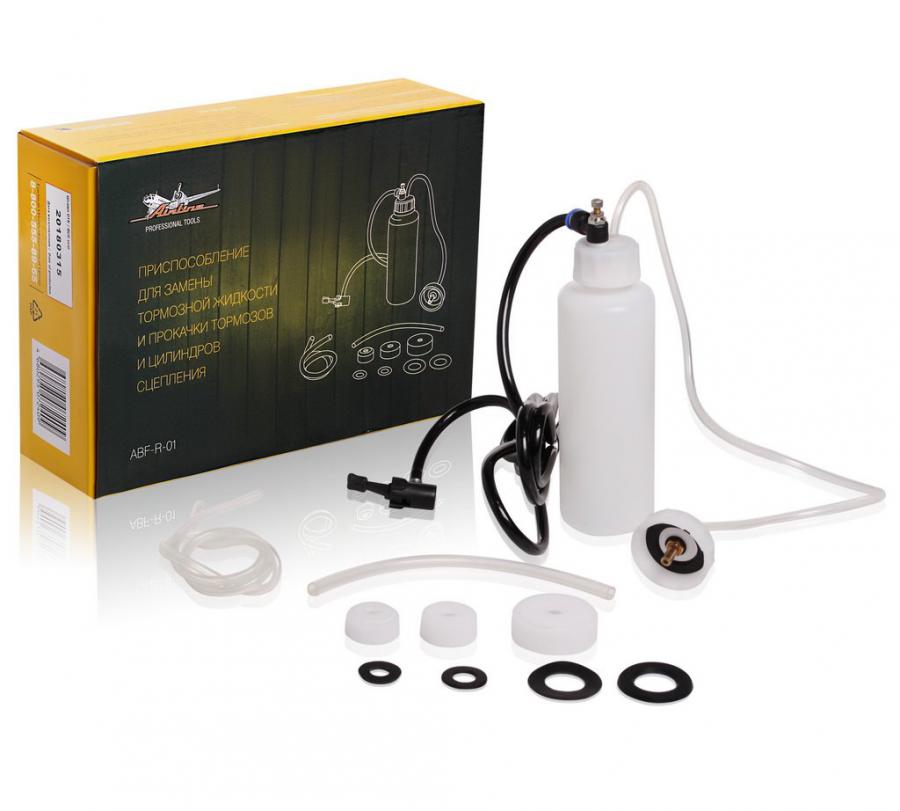

А такое кто-нибудь пробовал для механизации замены тормозной жидкости?
Только здесь замена давлением, а не разряжением
#222 igrok1313
igrok1313
  • Cообщений: 786
  • Город:Литва,Вильнюс
Отправлено 05 Март 2020 - 08:09
вещь хорошая,особенно для прокачки сцепления,вакуумным этого не сделать

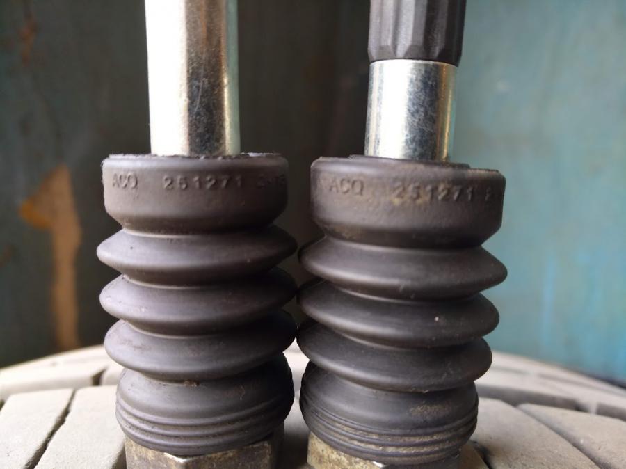

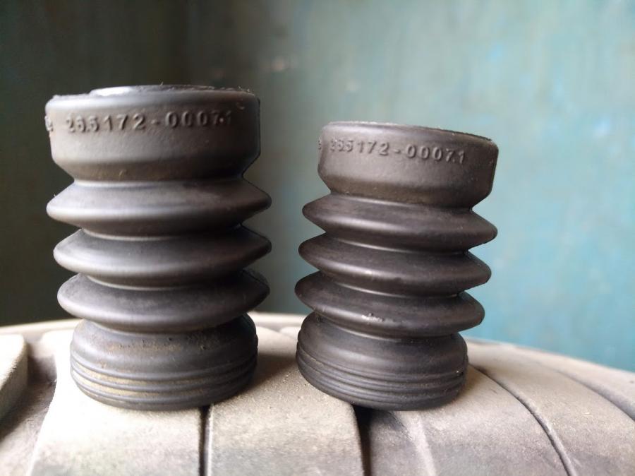

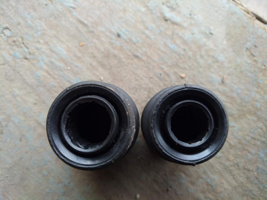

По осени заподозрил, что с тормозами непорядок - скрипы задом, кривой износ колодок.
Полез - пальцы (которые с резиновыми втулками) спереди вынул с трудом, сзади е...ся!!! 2 часа! намертво закисли!
Те резинки просто перестали походить на резину - полупластичная черная масса, а пыльники этих пальцев просто выросли в 1,5 раза в сравнении с теми ,что были на пальцах без резинок.
Вот думаю, это на заводе насовали неправильной смазки или  прошлый хозяин "обслужил" тормоза???
Всё отчистил, обработал преобразователем ржавчины, промыл, высушил, наложил правильную PFG110 от TRW - оставил в зиму.
Весной заменил пальцы и пыльники на ремкомплекты Frenkit 810042 и 810072 по 300рэ за один, по 2 на каждую ось.
Пыльники из комплекта на задние суппорты оказались без хитрой извилины-манжеты, поэтому заменил только разбухшие 4 пыльника, а 4 нормальных родных оставил.
Намазал смазкой, которая была в комплекте - розовая. Вот думаю, может зря. Скрип задом снова вернулся...

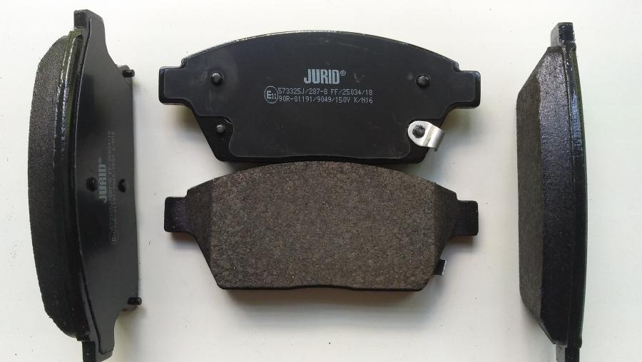

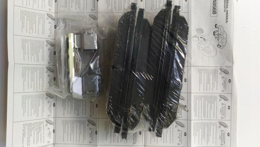

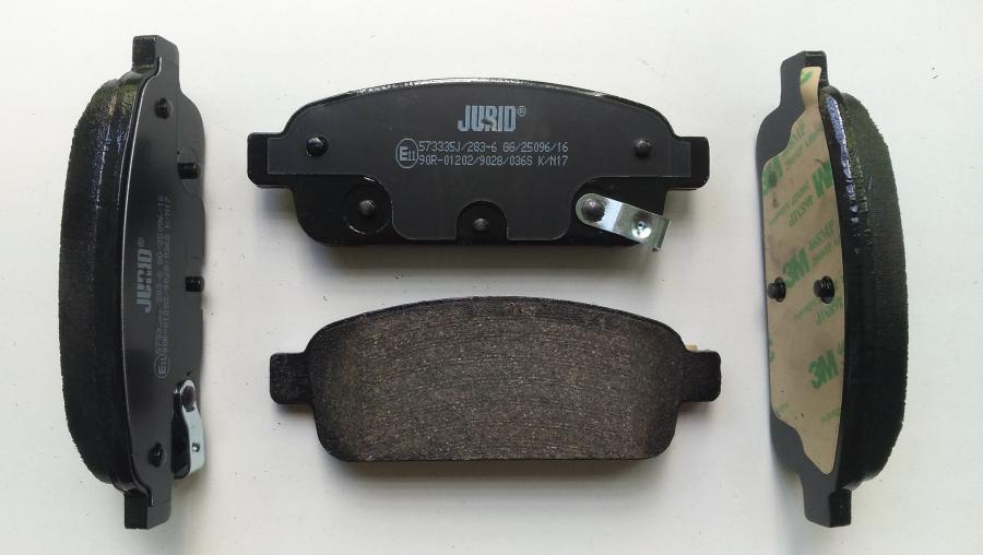

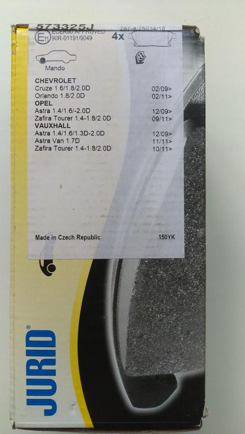

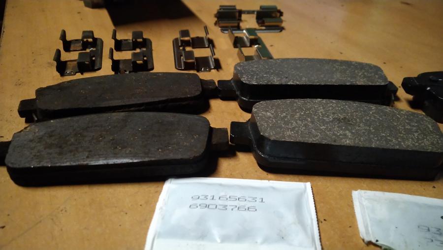

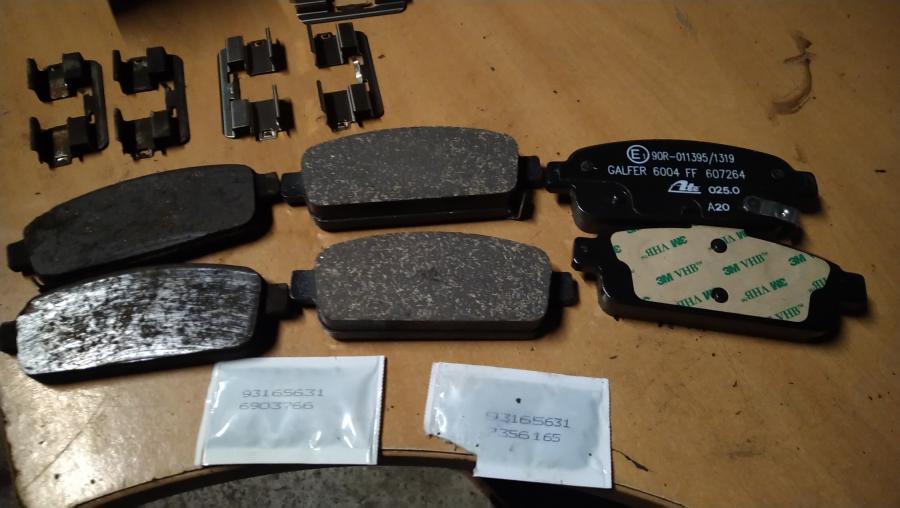

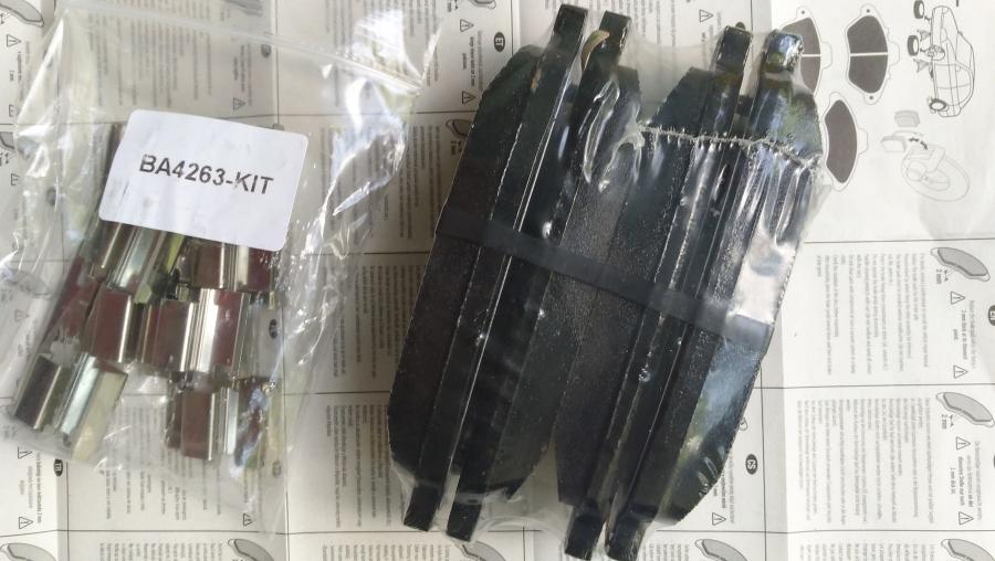

Взял на замену колодки фирмы Jurid
Тормозная система у меня РОС J60 - тормозные диски передние 300мм, задние 292мм
Производство Чешская республика.
JURID 573325J - передние,  цена ~1500руб
JURID 573335J - задние, цена ~850руб
Выбирал между Icer, Remsa, но при одинаковой цену - у Jurid в комплекте монтажные пластины.
Качество исполнения хорошее, окрас ровный, имеются спилы по краям.
Ставить буду в ближайший месяц

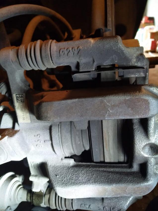

Задние колодки, сами по себе, имеют необходимый размер, а вот скобы, на вентилируемые диски не подходят, так как предназначены для невентилируемых.

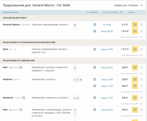

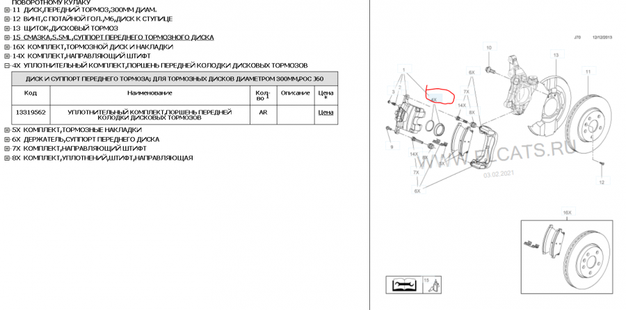

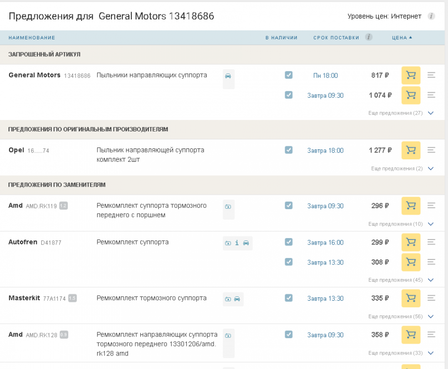

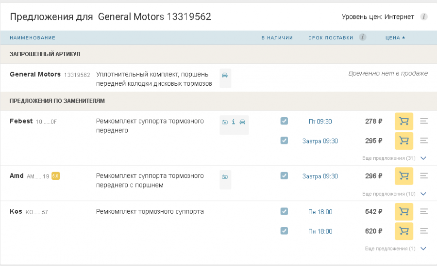

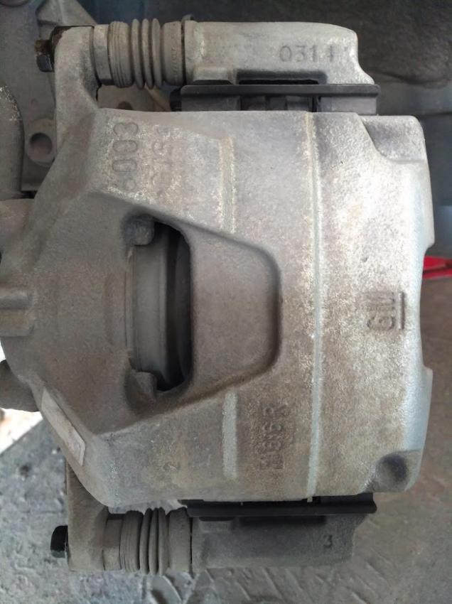

Господа, привет! Вчера поменял передние колодки, на сервисе сказали что лопнул пыльник на суппорте, нужно менять, но так как это было не запланировано, нужно было срочно уехать, понятно что оттягивать себе дороже - поэтому, может кто-то знает артикул ремкомплекта переднего суппорта? колодки поставил twr 1783
PS нашел вот такой  13504029
Сообщение отредактировал artemka78: 03 Февраль 2021 - 13:01

@artemka78 пыльник чего? На суппорте есть пылники направляющих, есть пыльник поршня.
#231 mike6688
mike6688
  • Cообщений: 2 636
  • Город:Сочи Лазаревское
Отправлено 03 Февраль 2021 - 13:16
Пыльник поршня
пыльники направляющих
Сообщение отредактировал mike6688: 03 Февраль 2021 - 13:18

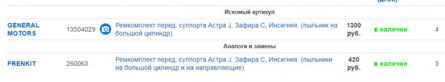

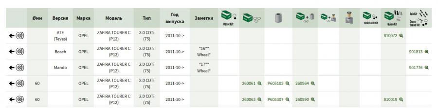

@mike6688, разве у дизелей спереди не 321мм тормозной диск? Поршень какого диаметра?

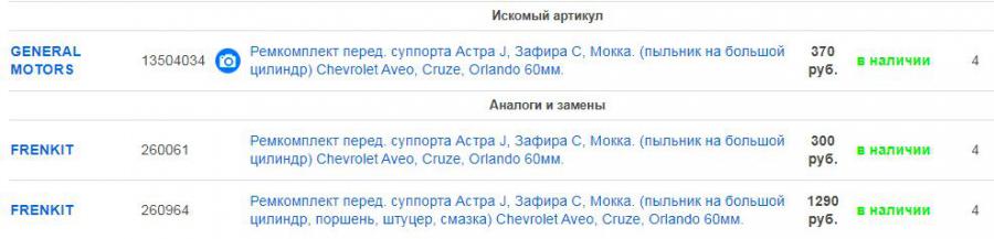

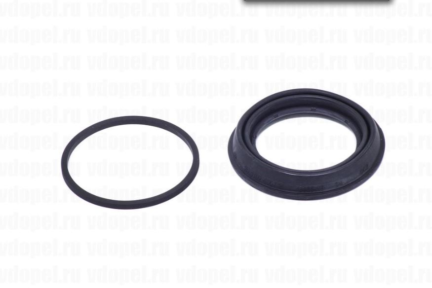

Вот такие варианты для диаметра поршня 60мм:
Из заменителей я бы рекомендовал только Frenkit - остальные непонятного качества резинки...

Отправлено 05 Февраль 2021 - 05:37
вот для твоей машины из каталога Frenkit передний суппорт ссылка https://www.frenkit....=cats&type[]=48
Выбирай, уточняй.

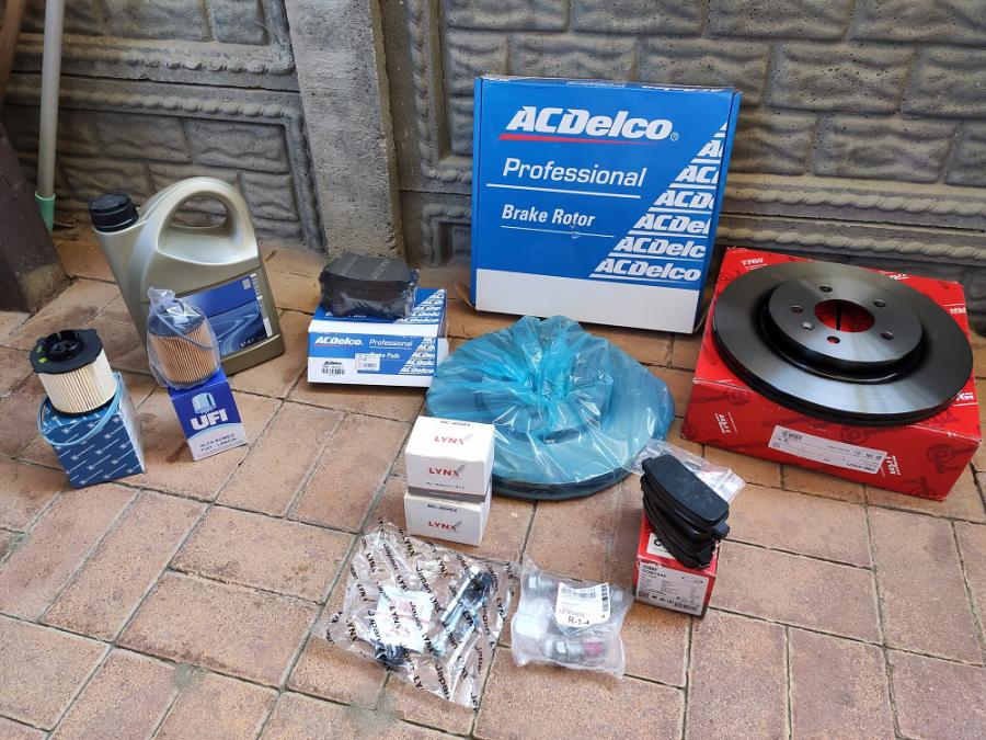

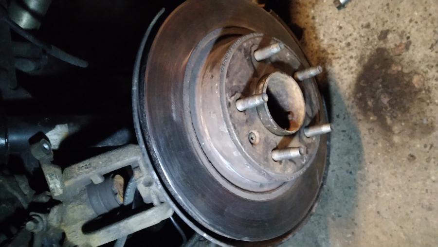

Попросились к замене заводские колодки, запищал пискун спереди справа. Пробег 93300км - считаю достойным результатом, поэтому ещё осенью были куплены 2 комплекта колодок ATE(перед+зад). Недолго думая замену провел по кругу все 4 колеса, хотя задняя ось легко докатилась бы до 100тык. В комплексе обновление смазки в направляющих суппортов(после чистки, мойки, в след раз если придется туда лезть то необходимо менять направляйки и пыльники), проточка передних дисков(внутри были покороблены по внутреннему диаметру рабочей поверхности диска около 1.5 см), замена тормозной жидкости.
Результат обрадовал.
Тормозную менял также и в приводе сцепления, в этот раз была также темная, но не такая черная как в первый раз (пару лет назад предрекали скорую замену главного цилиндра сцепления).
производитель колодок GALFER
по его артикулам: зад B1.G102-0953.2, перед B1.G102-0928.2 - получите то же самое, но подешевле :ab:
