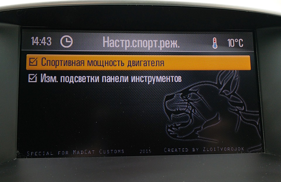

@Dedrich, спасибо еще раз за разъяснение. А с названием Madcat ошибся) Темку саму уже нашел, вот как она выглядит https://a.d-cd.net/7f5d162s-960.jpg
Получается на v200 можно сразу заливать v208 без каких либо танцев с бубном? Т.е. скачав тему для v208 я автоматически обновлю свою?

Понятно, Zloy Tvorojok им сделал. Значит свой сбацали. Вопросов нет.
