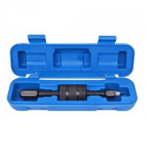

привет . что скажут проффесионалы про вот такой простенький съемник форсунок. нужен он в хозяйстве
понятное дело - при учете того что форсунки не прикипели ( ну может чуть чуть ))) чем то их от туда надо доставать с неболшим усилием ( тем более цена - пару тыщ)

Ну если кого заинтересует то расскажу следующее. Недавно снимал 2 старые форсунки. Вначале пробовал их выбить 5 килограммовым инерционным молотком, Провозился с неделю, не пошли. Потом уже делал специальный съёмник с винтовой упорной резьбой, вот он их повыдирал целиком за резьбу. Так что даже более тяжёлого мототка порой не хватает чтобы вырвать форсунки даже целиком.
