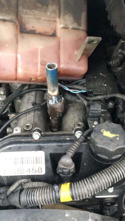

Всем привет. Внёс свои 5 копеек в разговор. Фото 1- Ивеко, пробовали ребята вытащить, потом вытащить приварившись, итог 0.0. Фото 2- пежо боксер 3.0 ыорсунка прорвалась в потроха, нагрузка 16-16,5тонн. Жесть. Какая в этом случае сварка? Я думаю, что нужно фильтровать процессы когда сварку можно применять, а когда нет.

Да,бросте Вы..Не так страшен чёрт.Форсунка разбирается и туда вворачивается съёмник-болт с мелкой резьбой,а разрезная гайка(которая ставится на место крепежа форс) с переходником в Польше продаётся за 100 злотых.

Не так страшен, когда нагрузка маленькая.

Пробовал пару наборов,работал с ними ,при больших нагрузках качество отсутствует,рвутся адаптеры
Серега, проверено опытом. Каждый хитрец сам, по наполненности своего кармана, ищет себе геморой.
