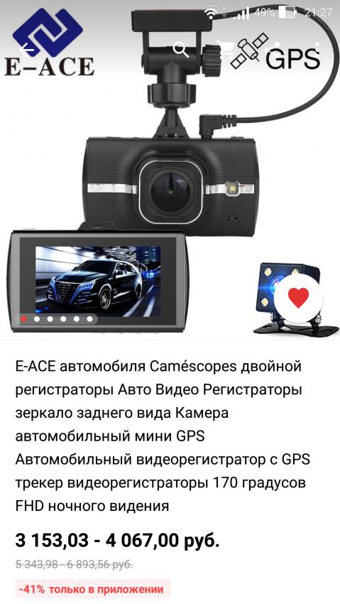

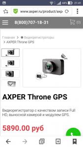

потом после подлючения к глючному зарядному устройству он накрылся - не включается. Прикольная функция ГПС, накладывает маршрут движения по картам гугл со скоростью на видеоролик. Ненужная функция - вторая камера в салон.
Озадачился покупкой нового, с выносной второй камерой под заднее стекло, и также с ГПС-трекером. Что-нибудь типа такогоScreenshot_2018-04-17-21-27-49.jpg
или такого
может есть уже у кого-то опыт использования таких, оставьте отзыв..
