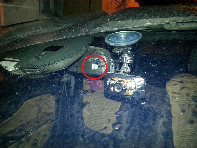

На заметку всем! Не устанавливайте регистратор непосредственно перед зеркалом. Потому, что дисплей регистратора, засвечивает датчик освещения, или сам регистратор при этом, может закрывать этот датчик полностью, или частично. В результате, функция затемнения (повышенной чувствительности к свету), на зеркале работать не будет, так же как и функция интеллектуального дальнего света (при наличии AFL).

Или я что то не понял о иесте расположения регистратора или о типе. Прошу немного пояннить.
1. Датчик затемнения в зеркале заднего вида расположен в зеркальном элементе. Угол его чувствительности совпадает с обзором зеркала заднего вида в салоне. Чтобы нарушить режим работы автозатемнения зеркала, его нужно полнустью или частично закрыть. Данняа ситуация может быть только с одним типом регистраторов. теми. которые крепятся на штатное зеркало заднего вида. Так что совершенно непонятно какое воздействие может произвести на датчик затемнённости видеорегистратор закреплённый на стекле за зеркалом заднего вида.
2. АФЛ расположен на лобовом стекле и закрыт со стороны салона пластиковым кожухом и совершенно непонятно каким именно образом видеорегистратор может помешать работе автомотической системы переключения данного света.
Если я чего то не знаю, или где то неправ, прошу поправить.

Street 64 Поправлю. Салонное зеркало заднего вида, имеет не только антибликовый датчик на зеркальном элементе, который обращён против движения но и датчик освещённости на корпусе зеркала, который обращён в сторону движения, или если так угодно, в сторону лобового стекла и так же участвует в системе интеллектуального дальнего света. Не поленитесь и загляните на корпус зеркала со стороны лобового стекла, или проведите по корпусу, сзади пальцем, с левой стороны. Мой регистратор, установлен параллельно корпусу зеркала и не выступает за него, а так же на нем, отключен режим ночной подсветки, именно по этой причине.
[attachmentid=126295]
Более прогрессивным решением является зеркало заднего вида с автозатемнением, в котором используются материалы с переменной прозрачностью – жидкие кристаллы или электрохромный элемент. Перечисленные материалы под действием электрического тока меняют свой цвет и соответственно, изменяется коэффициент отражения зеркала заднего вида. Величину подаваемого на электроды напряжения регулирует электронная система управления, включающая два датчика (датчик освещенности и датчик бликов), блок управления и исполнительное устройство – оптический элемент с переменной прозрачностью.
Датчик освещенности располагается спереди корпуса зеркала заднего вида, а датчик бликов с противоположной (лицевой) стороны. Датчики оценивают интенсивность освещения спереди и сзади автомобиля. При разности освещения (освещении фарами сзади идущего автомобиля) электронный блок подает напряжение на оптический элемент пропорционально этой разности, соответственно коэффициент отражения зеркала заднего вида уменьшается.
Таким образом, если датчик освещённости будет постоянно засвечен дисплеем, или светодиодами видео-регистратора, или же какого другого, излучающего свет устройства, то правильной работы зеркала не ждите и уж тем более не обращайтесь в ремонт, пока на датчики воздействуют посторонние источники освещения.

Честно, чуть больше года владею авто, но данного датчика не наблюдал (так же как и предидущем форде). Теперь обязательно посмотрю.
А избежать засвет можно, просто выключев подсветку экрана, конечно при условии что регистратор не загаражевает датчик.
