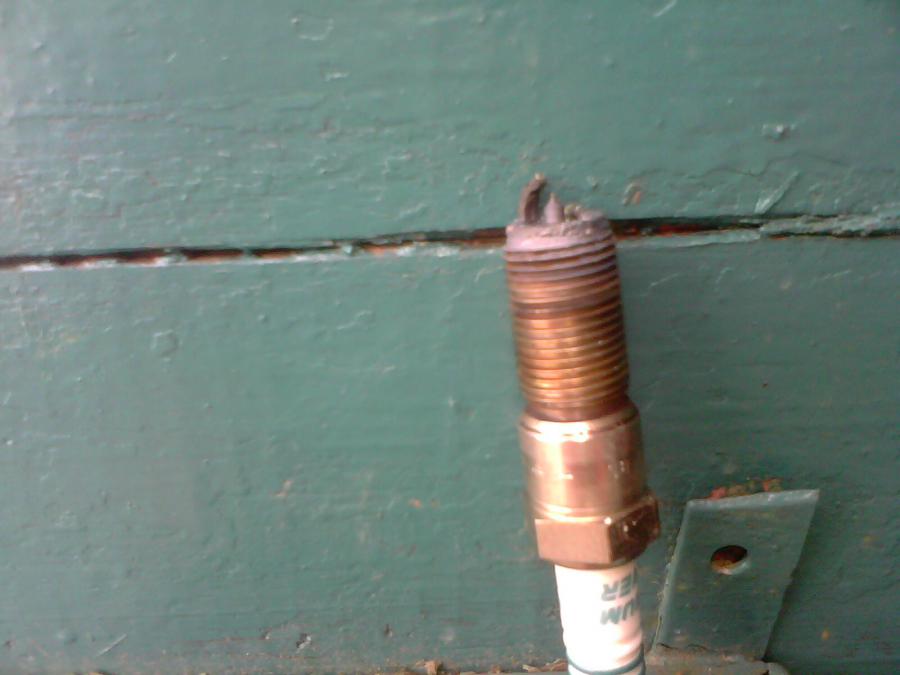

К свечам Brisk отрицательное отношение. В далёкие 90-е одна из установленных на двигатель ВАЗ-21093 вышла из строя не отработав и месяца. Опытный моторист увидев её (контакты расплавились) посоветовал больше такое не покупать.
А причем тут свечи фирмы Brisk?
Я катал на них и был доволен, ставил бош, но после троения в морозы, вернул старые бриски. Может просто звезды совпали так тогда?
