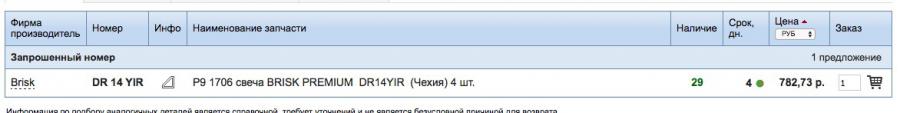

Покупал свечи Бриск в EMEX примерно за 800 рублей комплект.Проехал уже 2500 км,по субъективным ощущениям не хуже оригинальных.По трассе бортовик показывает расход 6.2-6.3,на оригинальных самый маленький показатель был 6.8.Вот как-то так,может совпало с чем,но кроме свечей ничего не изменилось в авто.

Покупайте,
Вот ответ от автодока
Здравствуйте!
Цена указана свечи за шт.
-----Original Message-----
From: .....
Sent: Tuesday, March 21, 2017 7:36 PM
To: ...
Subject: вопрос
Здравствуйте, Наталья.
 Подскажите, BRISK DR14YIR - Свеча зажигания
 цена 828 рублей это за комплект? (4 шт).
С уважением,
или они не знают или  действительно за шт.
В качестве щупа
Загляну в магазин, может что увижу на роль щупа или сам щуп или что-то круглое.
С брисками что-то не понятное - см. выше, продованы утверждают что за штуку.. Тогда такая цена вообще не интересна.
Всё, доканал их :) Цена за комплект. :ok2:  Просто у них "так написано" исходя из написанного и ответили. :be:
