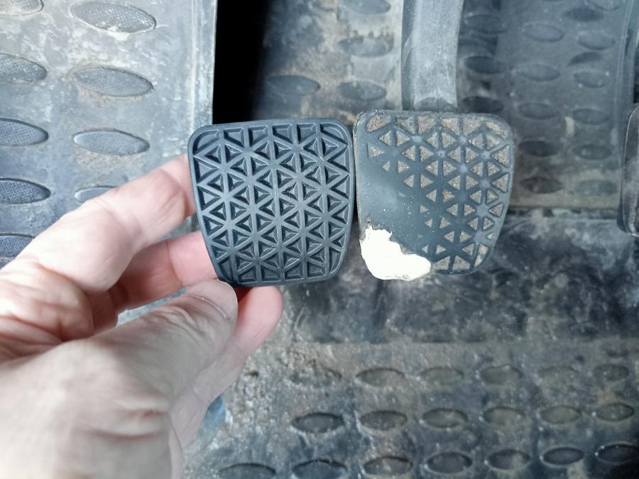

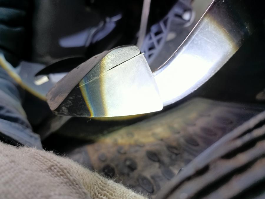

Получил 80498309. Надеть на педаль не получится:
только срезать "набойку" и приклеить сверху.
Или старая накладка как-то снимается???

она одевается на основу педали.

Думал так. Тогда надо как-то снять старую. Поковыряю, может снимется.

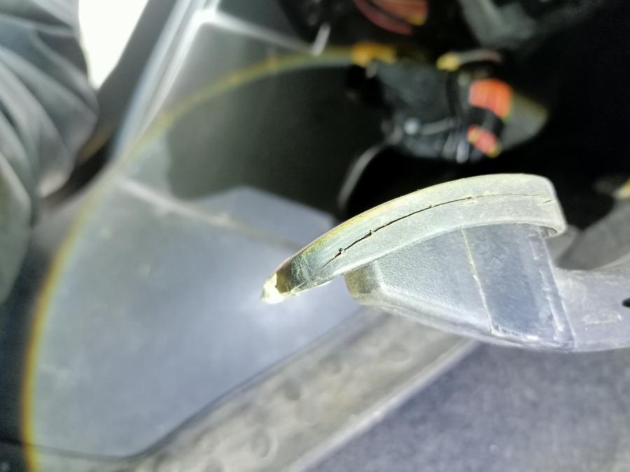

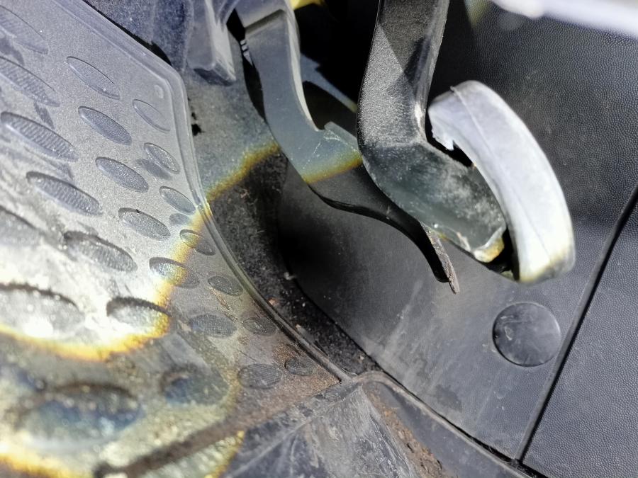

В общем так. Смотрим фото. Слева - сцепление, центр и справа - тормоз. На педали тормоза - действительно накладка 9191204 - она с уголком таким справа. И видно, что она надета. А вот педель сцепления - она такая целиком. Это отливка. Там ничего не надето. То есть - на тормозе - резинка, на сцеплении - монолитный пластик. Не веря глазам поковырял ножом - бесполезно, монолит. А на тормозе накладка сравнительно легко двигается.

Хатуль Мадан да,GM знает толк в извращениях) причем на астре все сделано по человечески,накладки на обеих педалях. Тоже с дыркой пока езжу(((

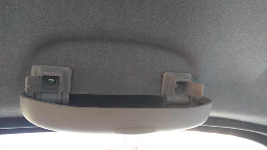

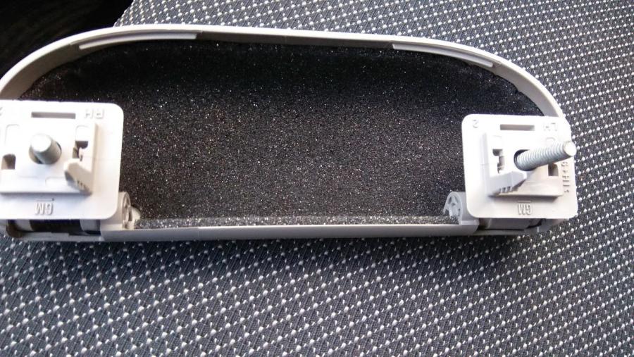

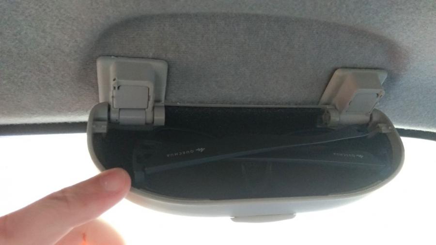

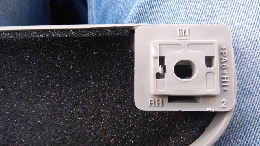

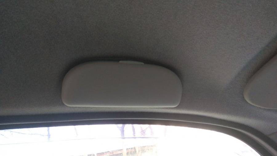

Долго я шел к этому, почти 14 лет.
Поставил себе наконец-то очечник от Шевроле круз.
Разница с нашим только в направляющих которые я срезал, а в цене в почти в 8 раз.
Номер детали 95126940
Винты нужны 4,2 (4,3) * 16 (19)
Фото очечника прилагаю.
