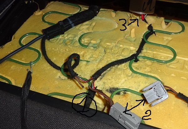

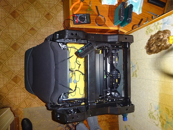

Ещё прошедшей весной хандрил попогрей водительскогой сидухи и щяс-с, с наступлением холодов, в сентябре, так вообща... Снимал сиденье и домой на прозвон проводки... на колодке что на спинку(2) нет по плюсу, тогда стал разматывать проводку в развязке, на мат попы (1 ) и  термореле, и вот такая хня... скорее всего, виною прогара в слабом месте явилось реле, что под № 3, оно болталось, вывалилось из своего гдезда в мате под попой. коричневый - "+," а цветной - "-", он сразу поступает в термореле, оплавлена изоляция. Так что, не поленитесь, суньте руку под сиденье и убедитесь, что термореле в своём месте, в мате.
Это так, на всякий случай...

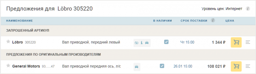

Это наш левый привод. Цена просто изумляет. Какие мысли, коллеги? Я таки заказал, посмотрю, что придёт.  :ab:

Комплект пыльника по этому номеру

Пичалько... То есть - как минимум Экзист и Автодок пишут туфту. Буду ругаться.
