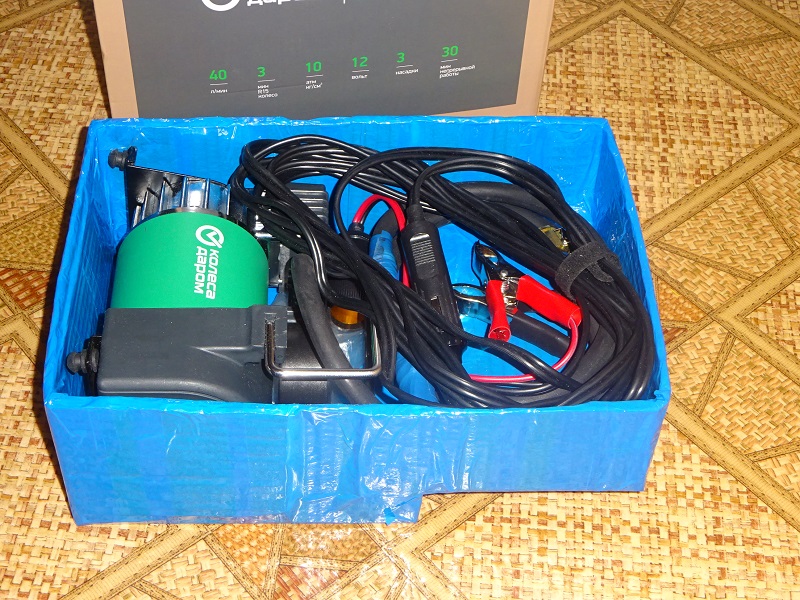

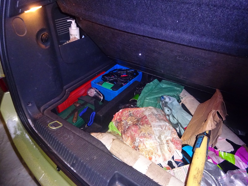

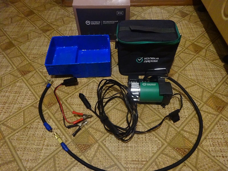

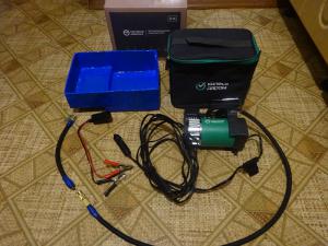

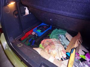

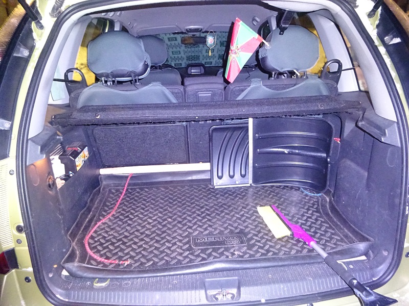

Вот, приобрёл новый компрессор, тот же "Беркут-15", только по другим лЭйблом, но значительно дешевле,  т.к. старый "Торнадо" кончился... Сумка хорошая, да только не "правильная" для нашего багажника, вот и склеил из картона, да обмотал скотчем такое, чтоб слева в углу под фальш-полом пристроить... Сверху всегда должно быть чисто, ну акромя лопат зимой - У каждого свои тараканы в голове.

А у меня "Качок" в штатной сумке в левом кармашке всегда живёт. (у Вас там белая бутылочка). А аптечка в правом.
