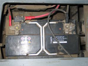

Люди добрые выручайте! Случилась беда.Трафик 1.9 2001года дизель.Жена поехала по магазинам,заглушила и пошла в магаз.Потом не смогла завести. Приехал я с другим акомулятором и тоже не смог завести.С троса тоже не завели.Повлокли на шнурке домой. Сегодня приехал человек с диагностикой ,воткнул штекер в гниздо и говорит что нет питания. Я посмотрел все клемы на акб затянуты.Но не работае с ключа блокировка дверей,не горит лампочка имобилайзера и не мигает.Стартер крутит но не заводит. И при вклучении зажигания происходит какой то скрежет и стрелки как бы вниз стремяться.Что этоооо?

Возле акума есть черная коробочка через нее проходит один из плюсовых проводков,в той коробочке есть предохранитель проверь его.

#27 Паха46
Паха46
  • Cообщений: 15
  • Автомобиль: Рено Трафик 1.9DCI
Отправлено 20 Февраль 2015 - 21:42
Завтра буду поглядеть. Коробочка не та которая на самой клеме? или есть еще?
#28 syulz
syulz
  • Cообщений: 49
  • Город:тернополь
  • Автомобиль: ОПЕЛЬ ВИВАРО 1.9 DI 2004 Г.В.
Отправлено 20 Февраль 2015 - 21:43
та которая к стенке ящика прицеплена....в нее красный провод входит и выходит.
