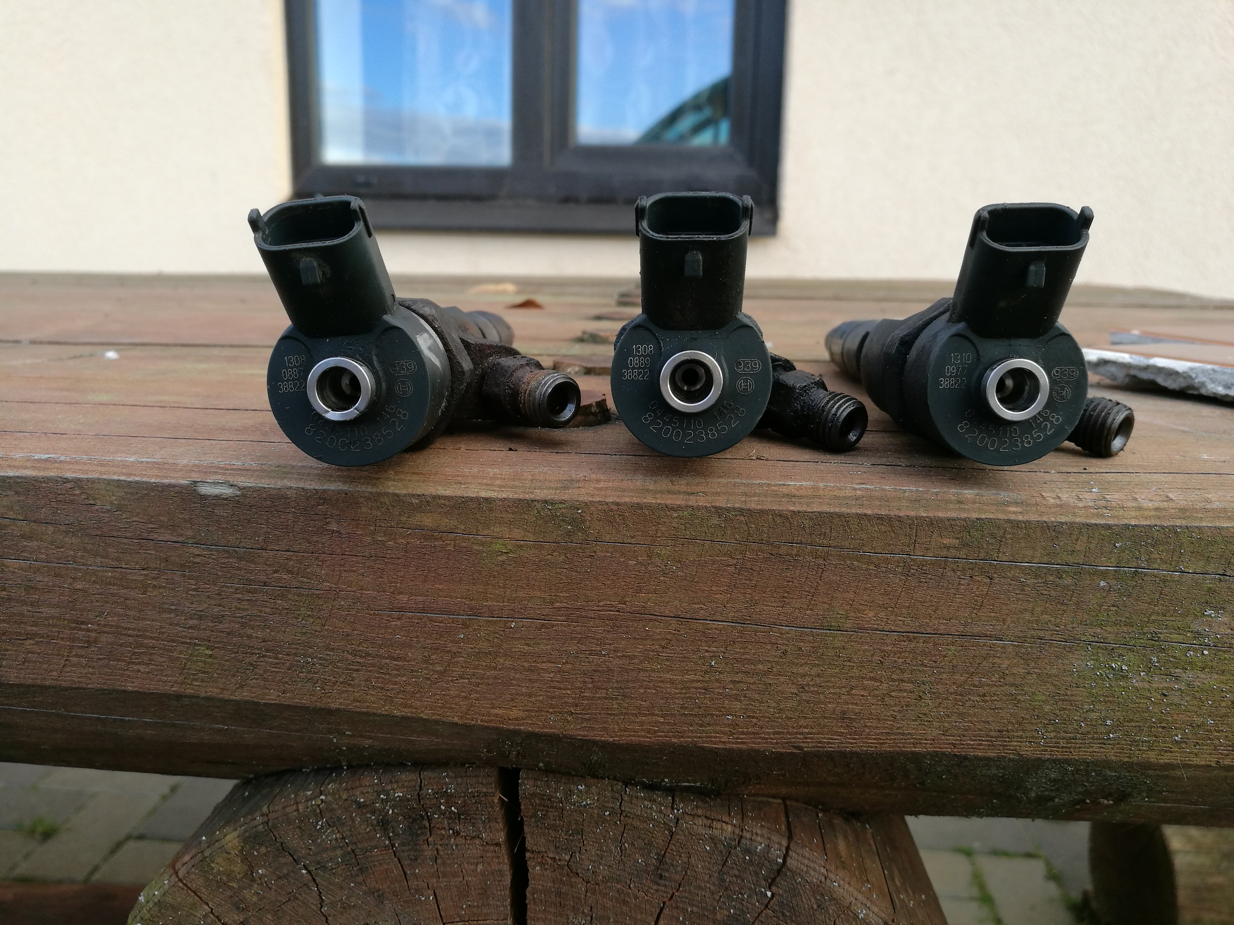

Отправлено 16 Сентябрь 2016 - 18:13
Не долго я радовался.На холодную у меня двигатель работает все-таки неправильно.И педаль газа не сразу реагирует.На горячюю всё нормально.Сделал фото снятых форсунок.Видно, что у всех трёх вверху слева разные цифры.Я так думаю,что это и есть коды коррекции,которые надо вносить в эбу.

Отправлено 17 Сентябрь 2016 - 09:20
Олег твои форсунки прописывать не нужно. Два номера в низу один Рено, другой Бош это каталожный номер форсунки. Тот что с лева это маркировка где была сделана форсунка и т.п. но кода на твоей форсунке нет. Прописывать нечего и не куда.

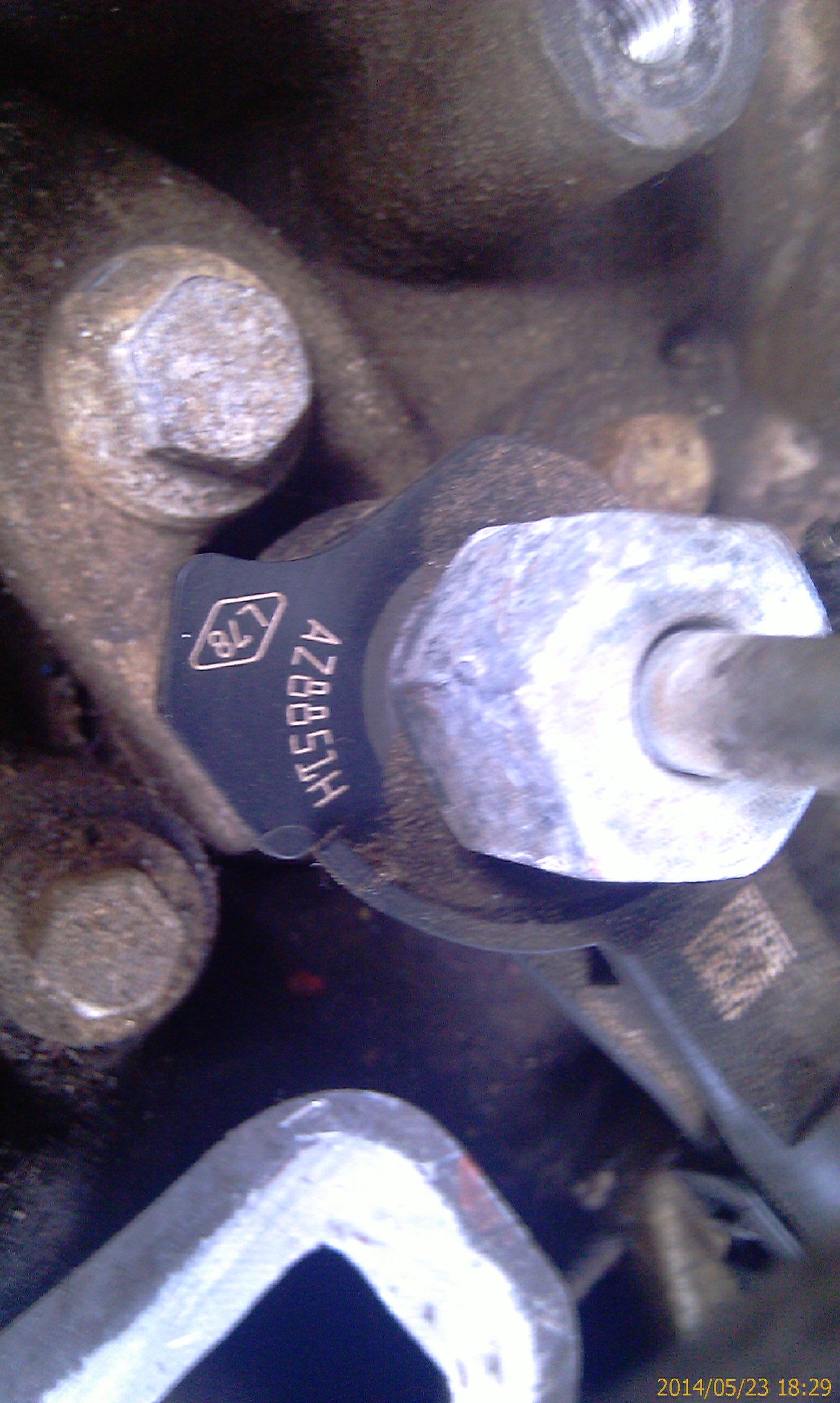

#96 парторг
парторг
  • Cообщений: 330
Отправлено 17 Сентябрь 2016 - 21:04
Вот как выглядит код форсы [attachmentid=130600]
