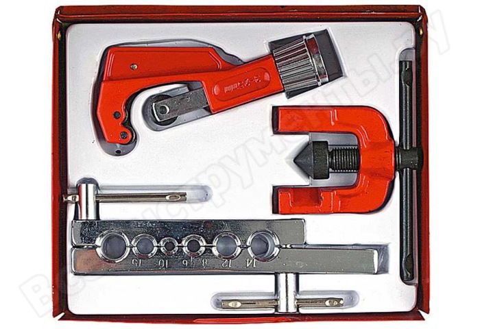

Буду проводить тормозные трубки. Хотел купить набор для развальцевания трубок. Но цена в магазине от 1500руб.
На сайте автоинструмент.ру нашел хороший набор за 355руб. Там и труборез тоже с ним. Набор фирмы "автодело" - http://autoinstrumen...i/10253003.html.
Но на этом сайте минимальный заказ 10000руб. Никто не имел дела с этим сайтом? Или может знаете где заказать такой набор недорого?

#833 alextiger
alextiger
  • Cообщений: 4 815
Отправлено 07 Октябрь 2012 - 20:35
сходи в гости к сплитоустановщикам) они тебе навальцуют порезанные уже как надо. штуцера на трубки одеть не забудь)
#834 Andrew020191
Andrew020191
  • Cообщений: 406
  • Город:Кострома
  • Автомобиль: Opel Ascona C 1,6л 16SH карб Солекс083 МКПП 1985г. 4-х дверн. седан
Отправлено 07 Октябрь 2012 - 21:13
нет таких знакомых у меняsad.gif да и не знаю где в нашей деревне их найти.

я делал так. в маленьких тисках под диаметр трубки... чуть меньше на 3-4 тесятых мм сверлом сверху просверливал в сомкнутых тисках отверстие насквозь. снизу раскрутил вставил трубку и зажал чтоб немного вверх выступала. и еще тут же большего диаметра сверлом делал как воронку для развальцовки. потом в дрель тупое сверло с обратной заточкой делал с нужным заточенным конусом и на малых оборотах с маслом развальцовывал трубку.)
#836 Andrew020191
Andrew020191
  • Cообщений: 406
  • Город:Кострома
Отправлено 07 Октябрь 2012 - 21:45
я все таки хочу купить наборsmile.gif денег жаль нет у бедного студентаsad.gif
но в магазине пообещали привезти недорогой набор рублей так за 500. Может там будет просто развольцеватель и набор под разные диаметры и все. Без трубореза и всяких дополнений типа держатель, и зажима.
Зато потом другим буду помогать трубки проводить и развольцовывать. За не большое вознаграждение;-)smile.gif

Andrew020191, я себе вот такой брал за 490р, с Москвы знакомый привез.
Сообщение отредактировал VIK11: 07 Октябрь 2012 - 22:17
#839 Andrew020191
Andrew020191
  • Cообщений: 406
  • Город:Кострома
Отправлено 07 Октябрь 2012 - 23:21
суперsmile.gif хочу себе такой жеsmile.gif тут и труборез и я так понимаю зажим для трубок?smile.gif
а тот набор который я нашел за 350руб там видимо еще есть насадки для того чтобы делать концы трубки разной формы такой как на жигулях напримерsmile.gifно в том наборе чемоданчика(кейса) нет
