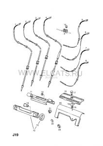

Есть новый вопрос. Машину купил без тросов ручника. Точнее с "руинами" их. Ездил без ручника, решил восстановить его. Суть вопроса:
Деталь № 12 используется одна или вместе с деталями №№ 20 и 16?

вместе.
подумайте о покупке дисковой балки. чаще это более экономически выгодный вариант чем восстановление барабанной требухи.

по настоятельной просьбе rhs уточняю. детали 16 и 20 это крепеж конструкции "натяжителя ручника" к непосредственно к балке для предотвращения излишних движений. болт который номер 17 это фасонный винт. шляпка полукруг и под ней квадрат который вставляется непосредственно в балку и является стопором для закручивания гайки (там квадратное отверстие. возможно уже круглое но изначально - квадратное). то что это руины - это норма. ключевая деталь - сам натяжитель. для детализации и подбора - надо просмотреть схемы ручников заднебалочных авто - Корсы АБ Вектры А Кадета С Астры Ф... еще вариант обратиться к нексии - но там вроде два одинаковых троса - при наличии запчастей переделка на такой вариант возможна.
нужно выбрать рабочий вариант. вариант "по родне" один из.
жаль что поторопились закупать запчасти. стандартная цена балки 5-6к за живой образец с живыми дисками итд причем подойдет любой из вариантов балки. вложений еще рублей 300 "на резинки" и можно на выходе получить "тюнинг" Изображение

Есть в запасе два варианта натяжителей ручника. Детали 11 и 12. Кронштейна и направляющей нет. Соберу пока так, прикручу наглухо чем либо к балке и поезжу ещё пару месяцев без ручника. У одноклассника разборка, у друга пункт приёма металла. Что либо появится. Или изготовлю направляющую сам. Или закажу, если цена будет приемлемой.

Порылся чуток на элькатсе. Там ограничения по номерам кузова. Походу деталь 11 ставится с направляющей, деталь 16. Кронштейн, деталь № 20, шёл только на универсал. Походу уравнитель, деталь 12, ставился без направляющей. Он по весу довольно лёгкий. Да и на разборке, на аське 1988 года, он стоял без направляющей. Да и его на эту направляющую и не приспособить. Ура! Походу уже есть всё необходимое.

Добрый совет. Все что ты собрал относительно ручника положи в помойное ведро. Это решение откровенный провал. Купи с кадила или вектры два одинаковых троса и забудешь про этот геморойный уравнитель, который на самом деле нифига не уравнивает, но самое противное, из за дебильности конструкции часто заклинивает и не дает расслабится тормозным колодкам. Что кстати как раз таки и может привести к быстрому износу колодок и барабанов. Дисковая балка это лучшее решение. Но опять же есть нюансы. Без "правильных" рестрикторов на задние тормоза или установки спереди 256 мм. тормозов, есть большая вероятность что жопа будет обгонять при торможении.
11+16 или 12+20 но суть одна и таже.

Новые троса? В помойку? Не-а. Жалко. Попробую поставить с уравнителем, который без направляющей монтируют. Походу из-за грязи на направляющей и клинит ручники.

Ну про ограничение применяемости Леша меня плохо услышал. Уравнитель нельзя "прибивать" к балке - он должен быть подвижным.
В принципе то там все просто, но с завода через жО..
Снять барабаны, почистить всю начинку. Намазать механизм автоподвода высокотемпературной смазкой. Ремкомплект пружинок продается. Но я подводку так и не победил.
