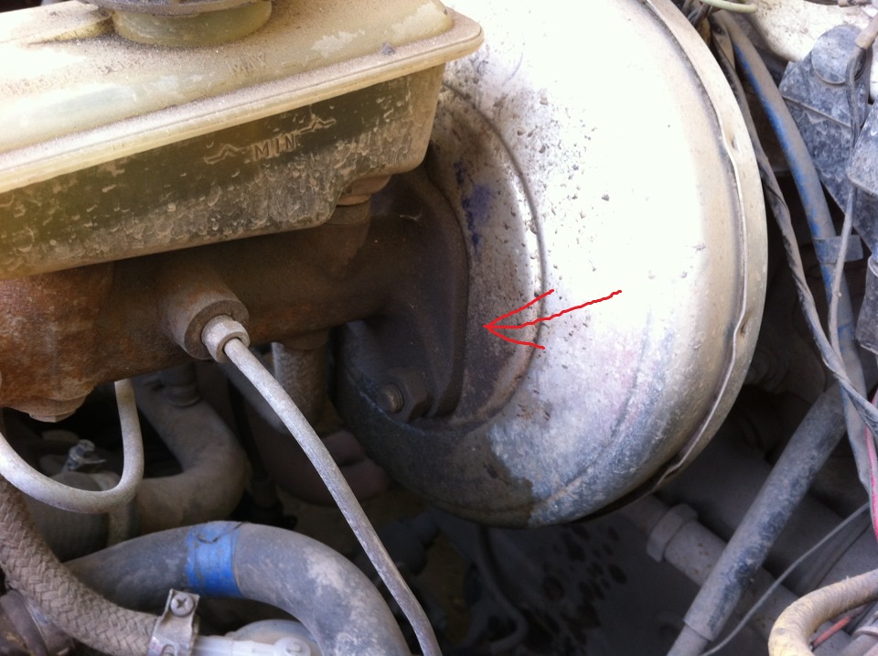

LeXuS6783, это картинка с интернета, показал так сказать где что течет)
