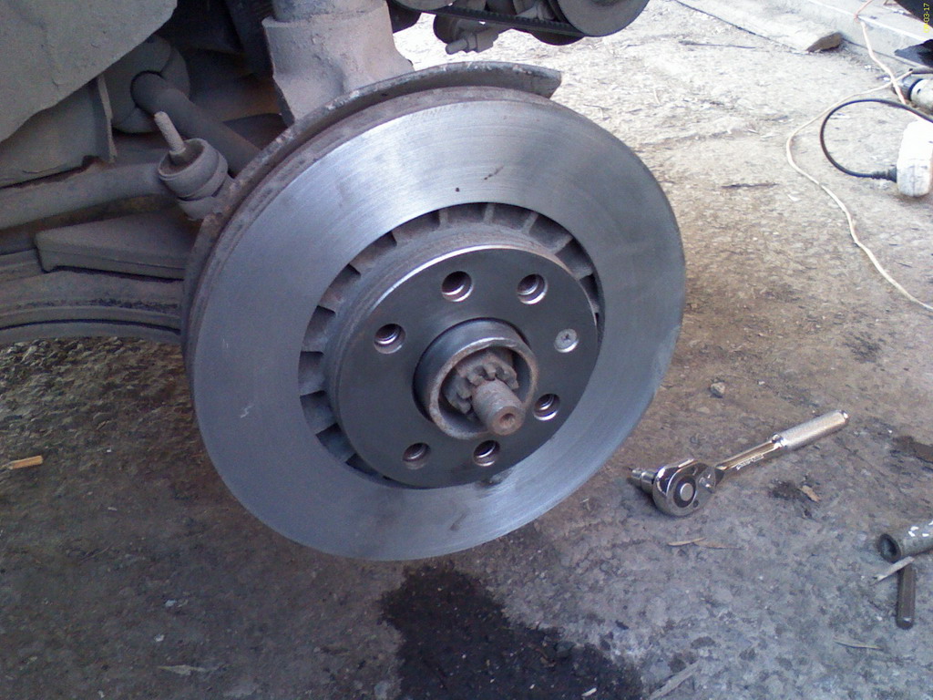

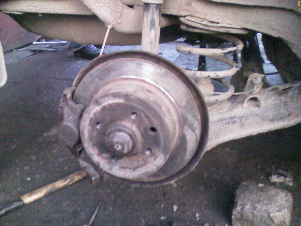

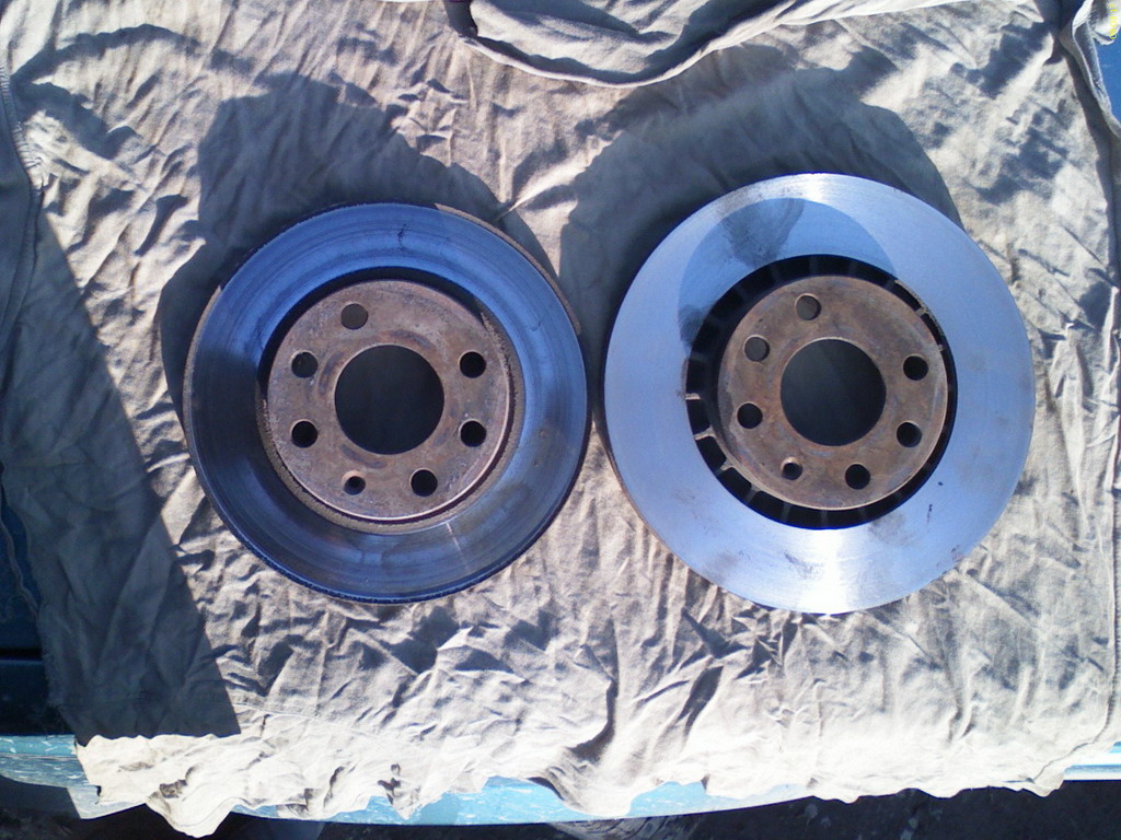

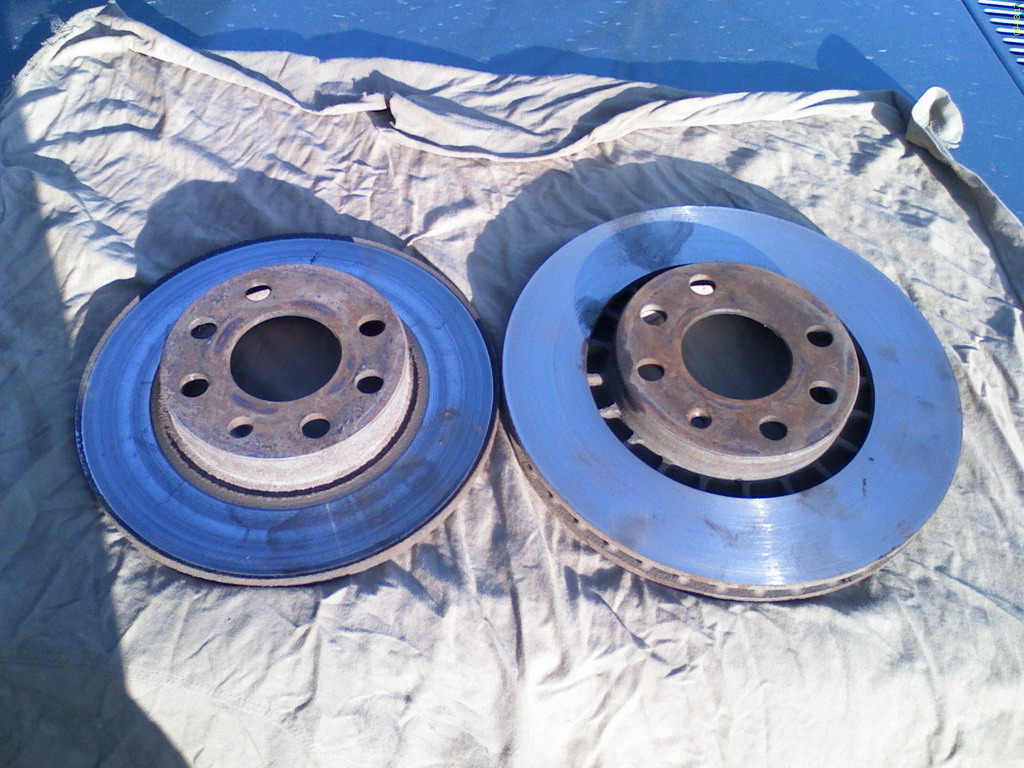

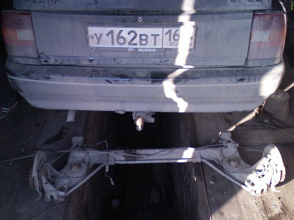

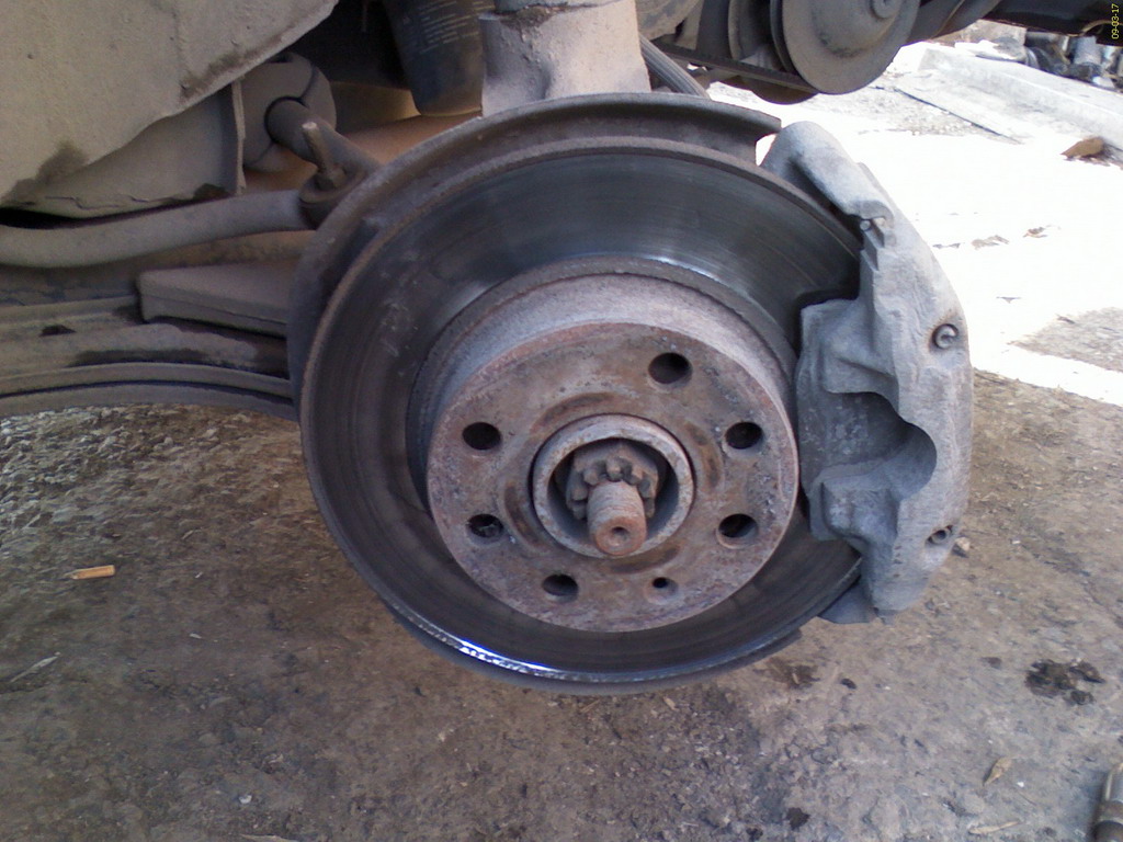

Ну, что... Сделал я своей асконке апгрейд! smile.gif Содрал с 2х литровой вектры передние вентиляшки с суппортами, ну и, чтоб не мелочиться, перекинул с той же вектры заднюю булку с дисковыми тормозами smile.gif заодно все это дело вымыл, вычистил, проточил все диски, все колодочки поменял, РУЧНИК, наконец, сделал! задние сайлент-блоки заодно поменял на блатные вектровские - они по конструкции получше будут! Щас потеплеет, покрашу суппорта smile.gif Вон там ниже фотки... Ну коментировать особо нечего - и так все вроде ясно: было - стало... Сорри за фотки - на сотик фоткал...
А колесья то ты вроде говорил теперь только на 14".
А щиток защитный от аськи или верки? Во сколько вылилась покупка всего комплекта?
Балка на 3-й фотке веркина?
А трос ручника аськин подойдет?
Сообщение отредактировал Alexarh: 23 Март 2009 - 15:10
#108 GoFrenDiy
GoFrenDiy
  • Cообщений: 2 566
  • Город:Таганрог
Отправлено 23 Март 2009 - 15:40
да, колесья теперь только 14" - 13е везде примерял - не становятся!
щиток один поставил от верки, другой от асконы оставил - просто молоточком разогнули асконовский.
Балка веркина, прям с той что на фото и скрутили!
Трос ручника.... незнаю... я взял с вектры трос.
все это мне обошлось.... ну около 2000... У меня ж есть вектра и есть аскона - вот я и махнул на них тормоза! Вектру я все-равно на продажу готовлю, а из аськи драгстер делаю. smile.gif Заодно с этой же вектры перекочевал ко мне стартер и бензобак с нормальным работающим ДУТ. Я пока в Москва ездил за очередным авто, мне все ребята перекинули, помыли, почистили, на обеих машинах все в порядок привели!

А на верке тормоза сзади у всех стоят дисковые?
Балка, я так понимаю, подходит один в один?
#110 GoFrenDiy
GoFrenDiy
  • Cообщений: 2 566
  • Город:Таганрог
Отправлено 23 Март 2009 - 16:33
Нет, только на 2х литровых вектрах в комплектациях CD и GLS. Приезжала вектра GL - там барабаны. Балки взаимозаменяемые, и даже вектровская интереснее - у нее стабилизатор потолще будет. щас вот у меня мысль возникла - возможно они колеей отличаются - щас изучу этот вопрос. Сайленты задние тоже вектровские лучше брать - там посерьезнее они будут!
