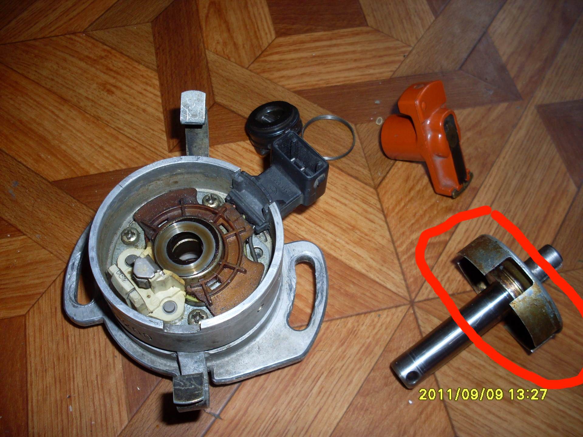

С ним что то в натуре не так если верить "аварийному зажиганию"
http://www.neva-pl.r...anie_tek_az_1_/
Выставил зажигание, хватает но не заводится. Переставил в другой разрез - стреляет. Поставил обратно и выставляю как было, аварийник показывает что в этом положении уже нету зажигания, хотя только что было. И так несколько раз менялось положение.
Сейчас вообще даже не хватает, 1-й и 4-й менял тоже не хватает, не знаю может опять искры нету, на работу надо бежать.
Трамблер уже дважды перебрал, ну не знаю куда еще лучше, все в идеале, только колпачек через магнит датчика хола проворачивается, т.е. у него есть внутренний круг и наружный мне кажется внутренни должен вращаться вместе с наружным, а если где то там что-то зацепилось, наружный стоит а внутренний крутится. Может когда погнуло его оно и сорвалось с внутреннего - хз хз и поэтому меняется положение зажигания.
На фото это не мой трамблер, но тот колпачек о котором я говорю очень похож

Дык я его раз в год стабильно разбираю. Там давно оторваны провода от датчика холла, и я их перепаиваю.
В этот раз искра пропала, этот колпачек погнуло и он не проворачивался через датчик а был упертый в него, как погнуло хз. Вот и разобрал - выровнял его
