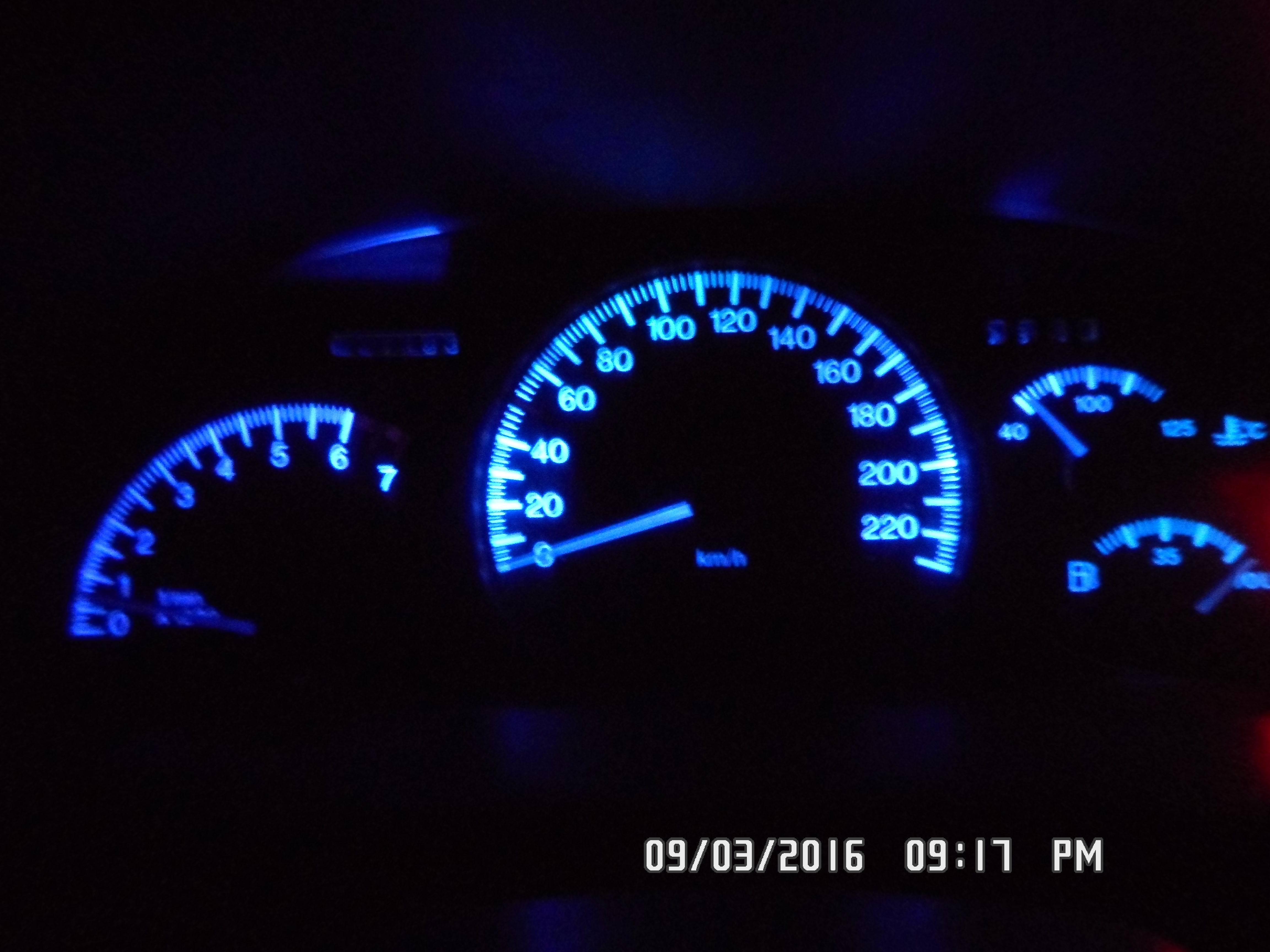

#131 влад 71 rus
влад 71 rus
  • Cообщений: 735
  • Город:новомосковск тула
  • Автомобиль: sintra х22хе
Отправлено 06 Март 2016 - 14:19
Цитата(zver3 @ 6.2.2016, 15:00) Просмотр сообщения
[b]AlexSPb98,[/ Поставил синие светодиоды на подсветку Изображение ,
Привет а можеш скинуть фото как ночью светят . а то думаю какой цвет пихнуть никак не выберу . спасибо

Отправлено 09 Март 2016 - 21:19
[attachmentid=127853]
Как-то так!
И глаза не устают!

#133 vasylyi.fisherman
vasylyi.fisherman
  • Cообщений: 875
  • Город:Витебская обл
Отправлено 13 Март 2016 - 14:14
ОПЕЛ ВЭКТРА БЭ!! Один в один по подсветке!
