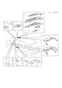

#14 cheras
cheras
  • Cообщений: 134
  • Автомобиль: Zafira C 2.0 165
Отправлено 20 Май 2015 - 15:58
lpm61, а где он стоит, известно?
#15 lpm61
lpm61
  • Cообщений: 5 391
  • Город:Москва, ЮЗАО
Отправлено 20 Май 2015 - 18:22
cheras, smile.gif где-то на входе системы вентиляции (видимо, в районе фильтра салона). На схеме №9. Номер 12 38 844. Есть непроверенные сведения, что это датчик самонастраивающийся. Т.е., если постоянно ездить вокруг помойки, то для датчика вонь - нормальный воздух. Впрочем - точно не знаю. Слухи. smile.gif
