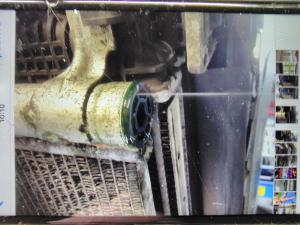

сегодня собирал машину(в других темах описывал после чего :ab: )так вот собрался ставить защиту с низу и мой взгляд :roll: упал на каплю зелёного цвета с бампера,полез смотреть а там пробка осушителя в радиаторе кондея вся зелёненькая,и ведь до ремонта не было(наверное,я бы заметил),короче с какого перепугу из под неё потекло не понятно,промыл протёр,завтра посмотрю,хорошо если только осушителем и заправкой обойдётся,а если ещё и радиатором то не хорошо :ac:.кондей пока холодит.Вообщем чудеса, ни с того ни с сего ,одно делаешь,другое вылазит :ak: :ab:

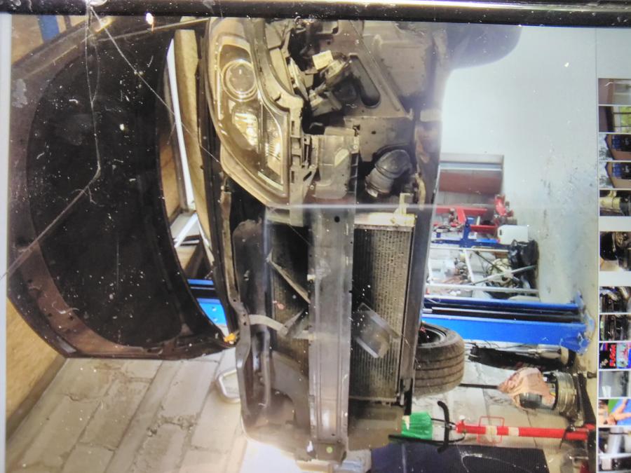

Сегодня снял бампер и убедился точно,что сопливит из под осушителяIMG_20200612_153519.jpg IMG_20200612_153529.jpg IMG_20200612_153537.jpg

Прямо мистика. Полное повторение истории через год:
http://forum.opel-cl...imat/?p=1823842
Течи нет нигде. Может освятить?

@lpm61 искать утечку. Чудес не бывает.
