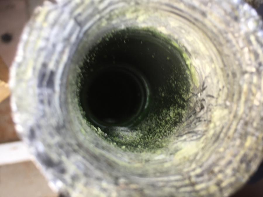

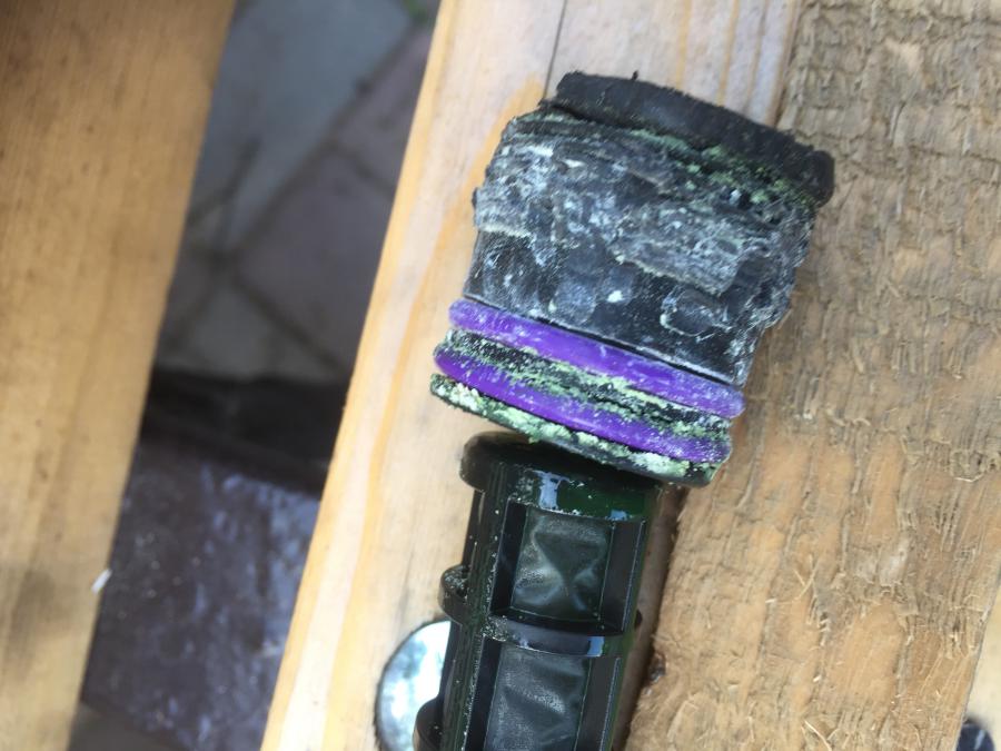

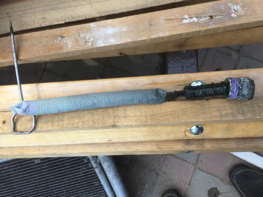

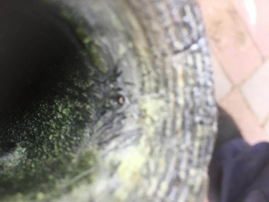

Ну вот решил сегодня поменять фильтр-осушитель и ничего не вышло,открутить оказалось невозможно,экстренно (другом)был куплен новый(турок,из того что было в наличии сразу)и привезён мне для установки,за это время снял и изучил свой,всё таки ему был кирдык,видимо осушитель уже не справлялся и влага оседала внизу,соответственно проело алюминь,и резьба с пластиком сролась в одно целое.вот фото
сам осушитель,вскрытие было нахалом,для изучения
тут видно как проело,шилом слегка ковырнул и всё,дырка
вывод такой,не стоит пренебрегать этим фильтром и менять как расходник,сроки надо уточнять,,самое интересное фреона много не убежало,откачали 500 при норме 630 гр.Завтра поеду заправлять,заодно проверил двигатель на предмет утечек масла(после их устранения)сухо везде :ap:,прям мечта поэта :ab:  :flag:
